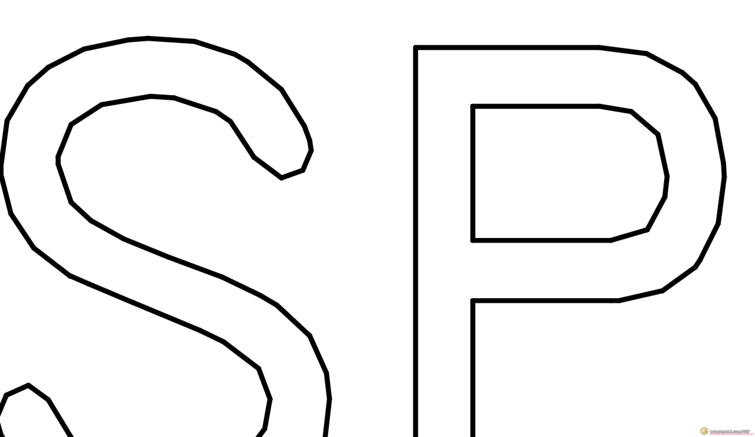

雖然.ai/.dxf都是Vector file
但刻字最好應該是.ai 檔。(我也是用.ai檔去鋪幫我刻字無出過問題)
.dxf可以是多線組成的面。
我估計問題有可應出於dxf檔
另外,弧線表面最好是.ai, .dxf得出得弧線未必是弧線。

原帖由 RCman 於 16-4-2020 09:45 AM 發表
.dxf可以是多線組成的面。
我估計問題有可應出於dxf檔
另外,弧線表面最好是.ai, .dxf得出得弧線未必是弧線。 ...
完全唔關事!一係個圖畫得差,唔會對唔到
如果係畫得差,係個SW打開果下已經知道係有問題

原帖由 RCman 於 16-4-2020 09:45 發表
.dxf可以是多線組成的面。
我估計問題有可應出於dxf檔
我搵人畫既圖,完全唔覺你講既dxf畫圓唔靚

相反,合益鋪自己畫既起哂角,係個人功力問題,上邊有個師兄講中,冇料扮四條

原帖由 cyl198911 於 16-4-2020 10:35 發表
大X果張你可以睇到原本既線,淺到我上唔到色既點睇連0.1都冇
https://drive.google.com/open?id ... 3ohMsLuuRD_dC2vE58E
https://drive.google.com/open ...
這就是我所講的.dxf不是弧線
