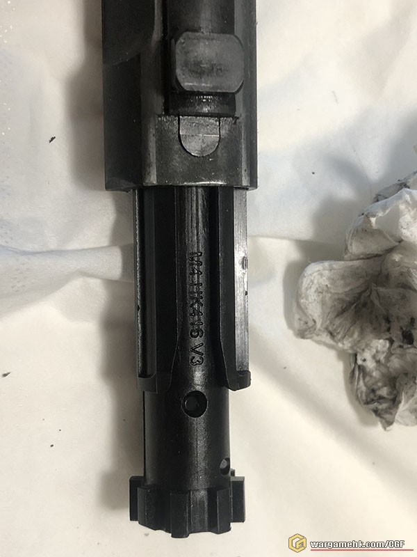

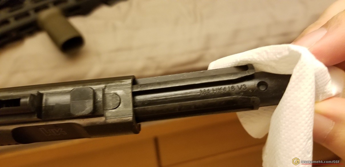

416A5 條新BOLT雖然改進左...但都會產生問題
自己0個支一返黎就爆散晒執過...原本諗住出POST...但小問題越黎越多之下...影相什麼的變相困難...最終放棄出POST念頭
之前唔少師兄支A5有問題我都有解答過修正方法...今次講下條新BOLT吧
佢個設計係改善舊BOLT上面粒[的]成日甩個問題...但新BOLT設計又不太完善
首先...新BOLT頂3粒螺絲&機米...沒有確實扭實左既點...因為自己拆過中過招
拆完裝返...扭極都未實...之後驚滑牙停左手...點知已經太遲...
因為BOLT 既外壁好薄...機粒&螺絲如果冇滑牙的情況越收越入...會頂到內壁凸左出黎...結果隻飛機會作動不順
結果我0個支係用人手+砂紙磨返平滑內壁...但由於螺絲&機米位置較後...手細/手指短既師兄有機會無能為力
呢個可能係新BOLT頂為何要用大量螺絲膠既原因...原廠可能只收入幾下靠螺絲膠痴實...但也有可能裝入時扭多兩圈就令條BOLT內壁變形引至飛機作動不順
另一個原因有可能係因為新飛機尾已加防爆機米的原因...新BOLT飛機導片(唔知係咪咁叫)係一體在BOLT頂推入去...而新飛機尾加左機米防飛機導片撞爆飛機尾
結果機米撞飛機導片...硬撞硬...總有地方會小變形...結果飛機導片內側被機米撞擊處會少變形凸左出黎...刮住隻飛機...可以試試搵下其他師兄D相OR片睇下
我記得有見過有師兄D片/相(唔記得咩POST了)有影到隻飛機...飛機上方已有一條直痕...而條直痕係由飛機導片已小變形刮出黎
以上就係新BOLT有機會出現問題既地方...如果師兄0個條中左其中一樣OR中晒係可以修正得返的...如果兩樣都唔係...其他可能性的話可能要配下ORING/上下油之類吧

補返張相...圖中清楚可見飛機頂一大條刮痕
回覆 52# 的帖子
係頂到nozzle guide
條坑唔係應該拉到機米咩
條坑有闊度喎

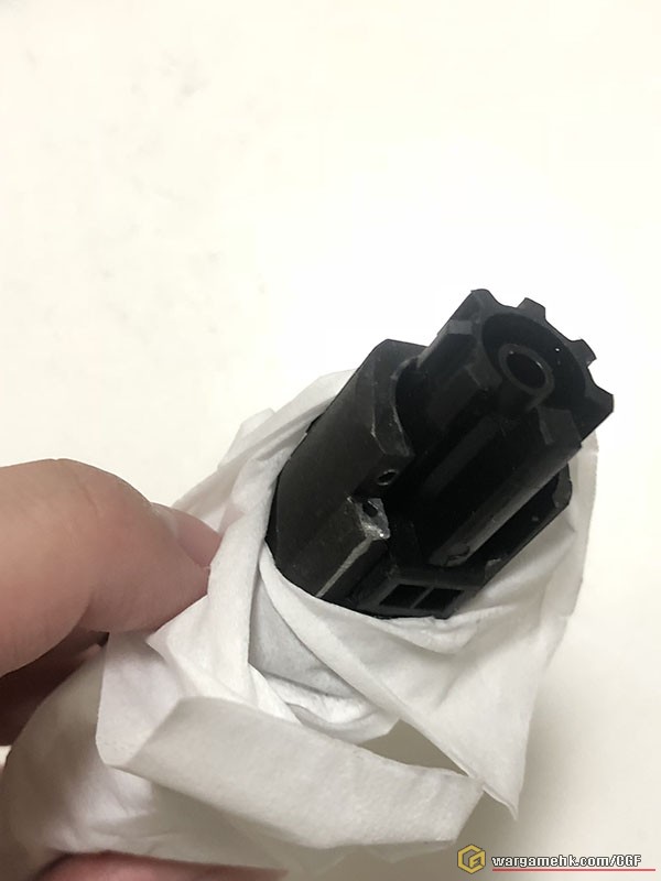

多謝師兄指教!即刻拆條煲出黎睇,條痕一模一樣!但未扭到上面 2 粒機米出黎... 要再買條靚既六角先再試下拆...
另外好好彩!打打下唔覺意 chok 返粒後定鋼粒殘支出黎!雖然唔覺意 lock 左幾次煲而加崩崩地,但淨係買返粒後定就得唔洗換煲!
印象中玩過15版隻v3bolt好似仲少疑團,最多頂粒四方件打耐左鬆但又唔會甩出黎因M4有導氣管座頂住,上返膠就ok,
我估計係佢新版粒機米擰得太深或本身長左少少,或彈夾為增加密氣托高左變頂高左飛機低口先刮到條坑出來?。不過照睇佢d小鍋氣要整應該唔難,
