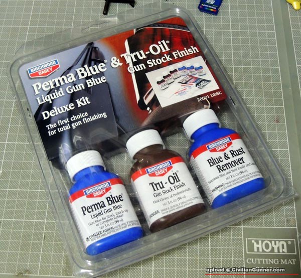

sovietarmy2012師兄,呢set野有無興趣?
係依興趣賣緊$350,一set六支加少少野。
你係DIY達人可能你會用得著。
都算幾低用,單買一支Perma Blue都要$150-180傢

原帖由 RCman 於 4-11-2012 21:31 發表
除左RAR,有無ZIP呀
zip用左係短火到.一盒兩槍問你脹未

我80元賣支new perma blue"高"比你要不要?
我不會在hk買,貴一倍
佢D box set未必用得著.我係一支支買,其他野我倒D比你拉
你諗下,我講親ge都唔會係貴野拉.

kaka....我本來想買支perma blue, 不過單買係鎗街都要$180
事緣我有件鋼件用錯左Al染劑,過左一晚生曬"金秀"....所以要染過

佢係鋼件用錯左鋁件染劑
鋼件can use 鋁件染劑,problem is come from the final step
你後處理不好
鋁染劑近乎萬能
