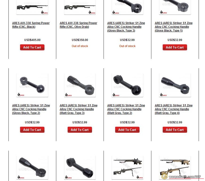

以事論事而已,love 兄果d 數字意思很簡單,就是隨便搵個玩具online store ,打cnc 搜索,其實寫明6061 的cnc 件只占少數,
其他多都是不明金屬,但如果我是商人,用得起6 系靚料,打死都寫埋上spec 吧... 通常只有流流地的料先唔會寫咁明。
餐廳賣黑毛豬肉一定寫,隔夜臭豬扒沾粉醬炸番香一定不會說 ,商業常態吧。
事實是越辨越明白,也不一定要甚麼和而不同,在下所知的亦不一定全對,G 兄亦一樣,多談有益,也不會話傾多兩句就影響FORUM 風氣嚇到新手唔敢入吧。
要防的只是有些有心人到處派帽,又話批鬥又話惡性本質,甚麼人品看見甚麼事物,在下跟G 兄談話也不帶有惡意,本人說話直白中帶點口臭已非一日之事,
望見諒也。

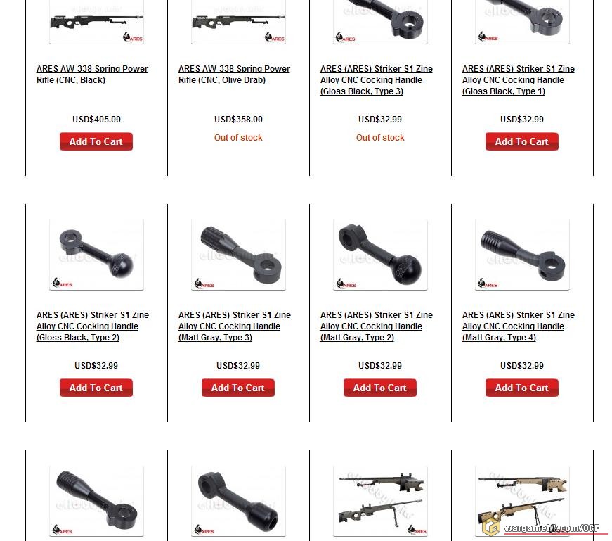

至於有些大師傅話甚麼鋅合金不會CNC,只能說以前或者係,但今天是 2017 年了,工業進步下,鋅料不一定廢。
識上網者亦不難找到市面好些鋅合金CNC 件,也不見得只此一家。而這些HANDLE 在下有幾支,硬到飛起,銼佢仲難過挫VFC 個鋼HAMMER。
