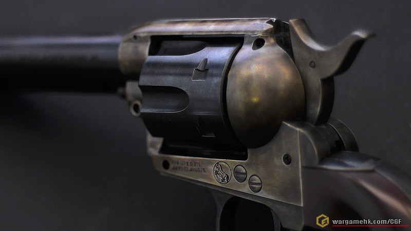

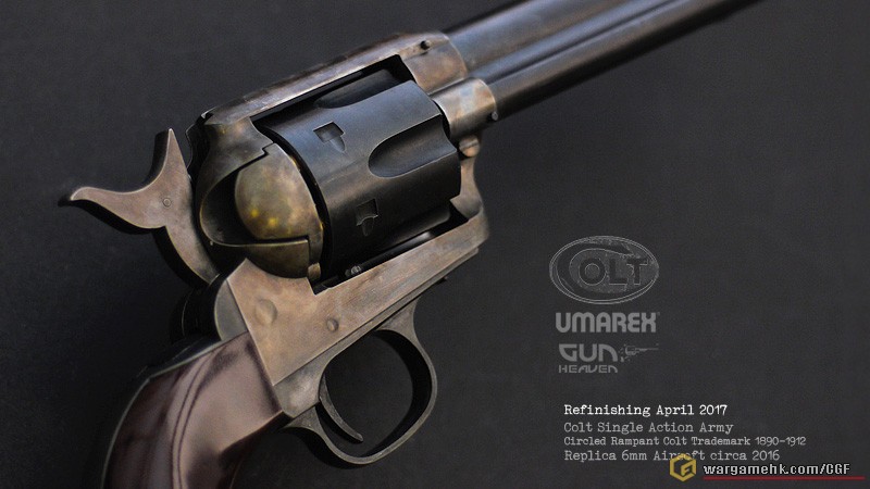

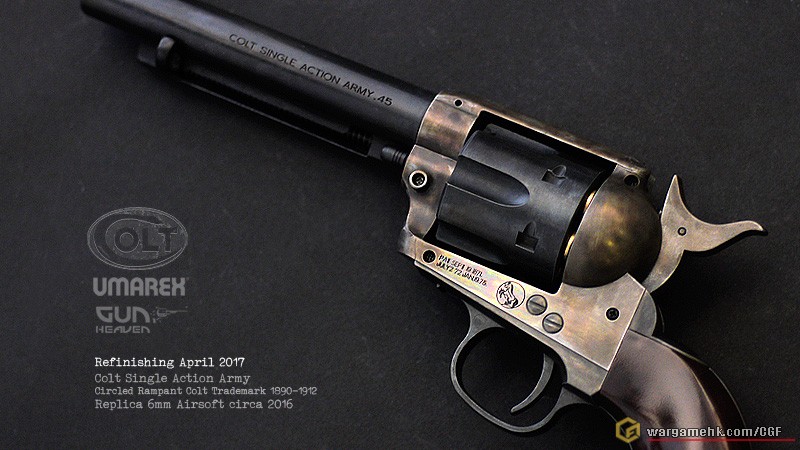

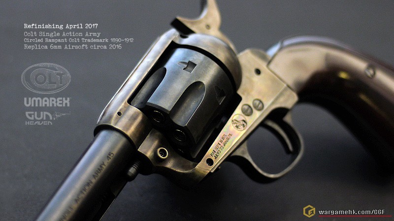

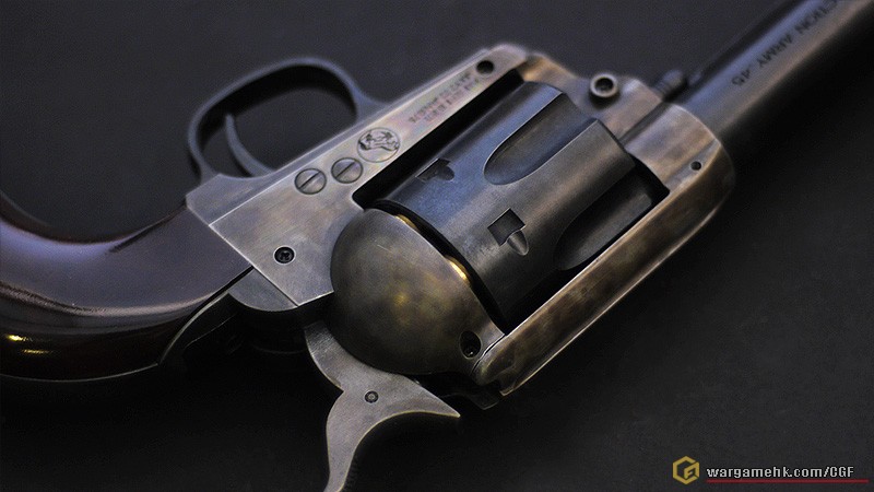

其實一旦試到個方法就好易做, 冇乜秘笈可言..
我只係溝左4種唔同稀釋度既染鋁水, 梅花間竹o甘卒上去..
稀釋用料有就甘水喉水, 白醋, 紅酒, 同以上乜都撈埋..
發覺預先用火槍或熱風槍加熱槍身, 係冇乜作用的,
氧化變幻不及上稀釋度染鋁水前, 用白醋以銅絲刷/steel wool狂擦表面..
細心的話, 可能會留意到頭一張相, 槍身右手邊2條pin未完全打番入去,
因為整完沖完水用酒精抹乾淨就裝番影相, 要再拆番散浸一浸油去穩定blue層..

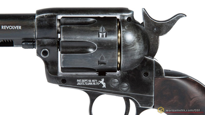

原槍是SAA舊化版, 大致上就是這個模樣
