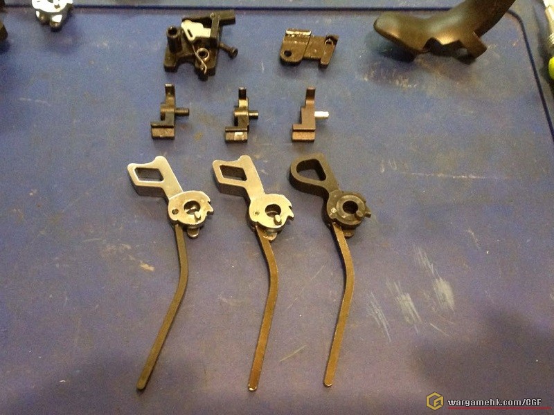

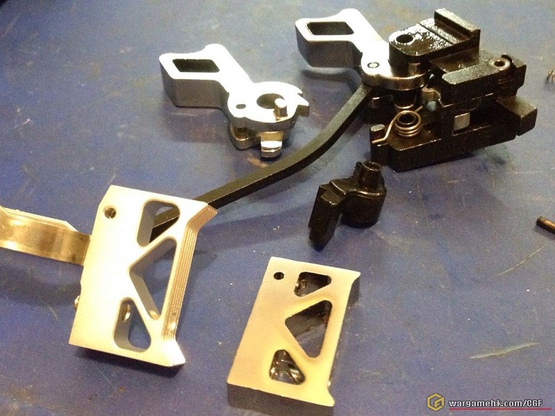

原帖由 2slow 於 1-6-2017 09:42 發表
勁! 請問trigger ring改了什麼?
三叉片有無做手腳??
原裝前虛位太多(3-4mm...WTF),
把Trigger ring接觸 Disconnector/Sear的位置向後拗
將上述位置加厚或像鋼trigger ring般做個小分叉向後頂亦可減少距離,但我懶.
三叉片有調較至近似Marui的形狀

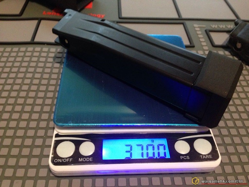

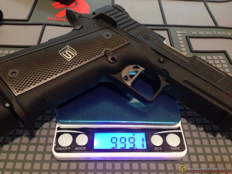

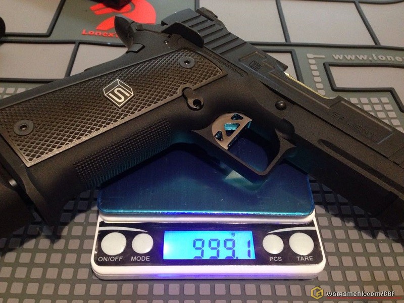

原帖由 Ang123456 於 31-5-2017 07:20 發表
如果好重手,可能是亞鉛合金?
隻匣成370gm...
原帖由 2slow 於 2-6-2017 15:21 發表
隻匣成370gm...
265739
265740
店員話ProWin匣用到,我無唔知係咪
原帖由 RCman 於 2-6-2017 15:59 發表
店員話ProWin匣用到,我無唔知係咪
聽日試下

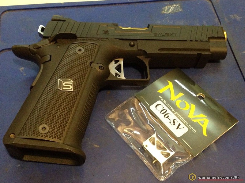

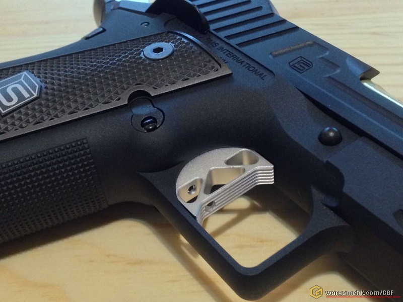

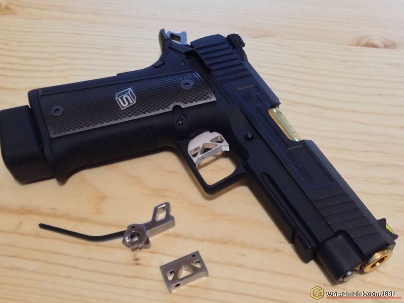

原帖由 RCman 於 2-6-2017 03:59 PM 發表
店員話ProWin匣用到,我無唔知係咪
用到,剛買多3隻
厚裝隻trigger真係好唔掂, 唯有換左佢
順便換埋hammer試試兼容性
可惜sear 係特規, 未必夾到其它hammer, 如某些Nova或CP(通常有跟自已sear那些)
Nova, 吉打等等的hammer洞比較fit, 應該要執少許就入到, 但sear方面未必夾所以得閒再搞...
換完trigger及hammer靚仔返小小

回覆 44# 的帖子
多謝CHing 分享!trigger我都換咗!Hammer真係要花D時間
