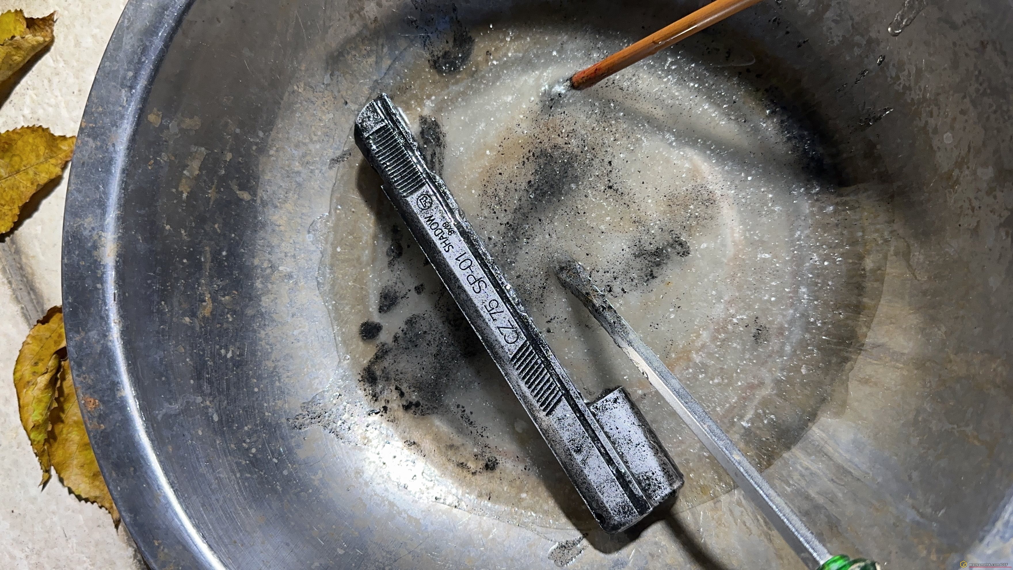

搵枝SP-01 Shadow較飛。

試試上色。

原帖由 48191 於 5-11-2022 19:51 發表
試試上色。
師兄用鋁黑不易濃度太高,用一份铝黑,三份水~調匀。目前有剝落情況出現,特別是手柄位~

看了照片,師兄有沒有用砂紙打磨整體 外滑架和下鎗身?和再用銅絲刷再省?

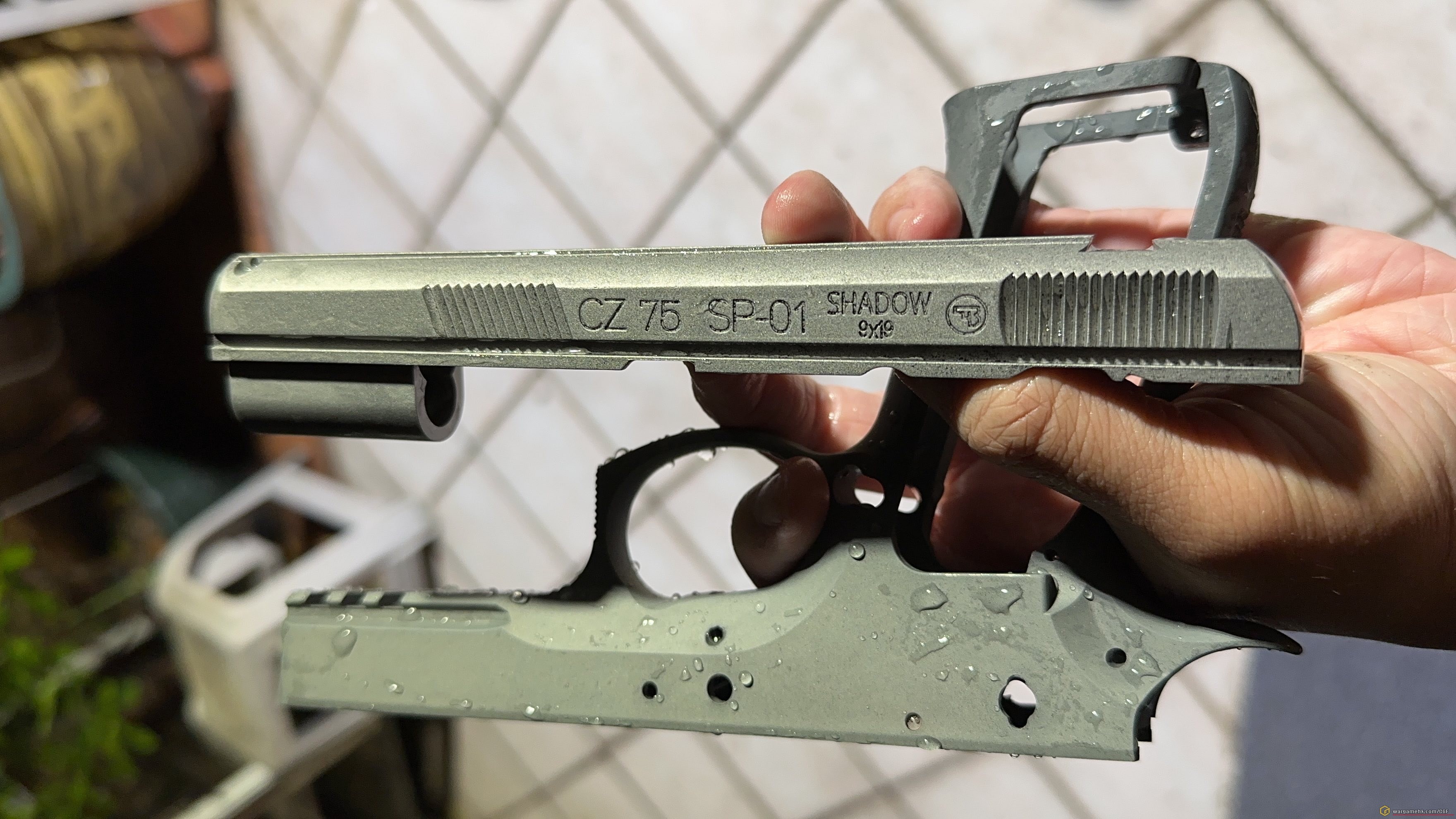

今次只係實驗。
拉絲紋只試作少少。
但係只上第一浸,發現上下身染完唔同色。
原帖由 kirk123 於 5-11-2022 21:23 發表

Kirk兄,我只是用起漆水清走Coating,如果以你所言打磨整體是否更易上色?

原帖由 48191 於 5-11-2022 21:48 發表
今次只係實驗。
拉絲紋只試作少少。
但係只上第一浸,發現上下身染完唔同色。
https://i.imgur.c ...
因為上身是鋁合金,下身是亞鉛合金,所以不同色。
原帖由 48191 於 5-11-2022 21:57 發表
一定要用砂紙打磨#400,#800,#1200和用銅絲刷省,才能有效好效果。

再研究一下…
但是亞鉛上色實唔實?
