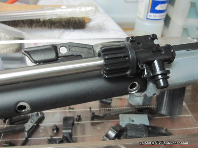

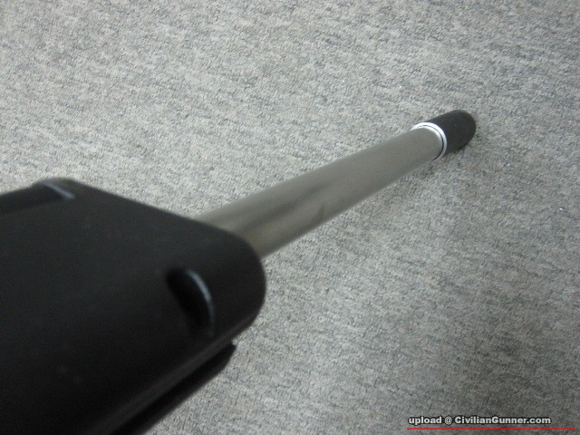

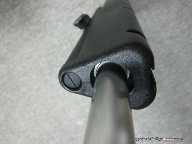

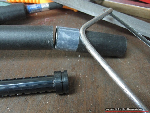

外管製作..........
此制作純為無聊興趣,比例亦非實數,全為段估制作,要求甚低,有怪莫怪
[ 本帖最後由 tango1997 於 12-4-2011 12:43 編輯 ]

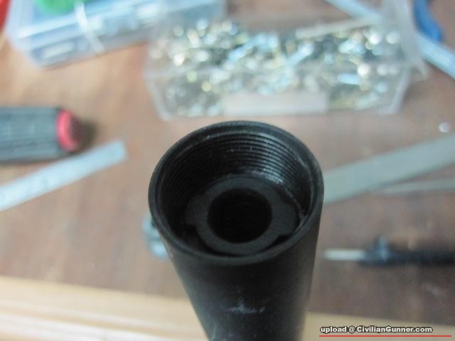

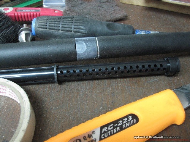

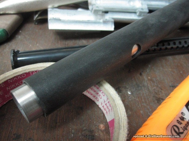

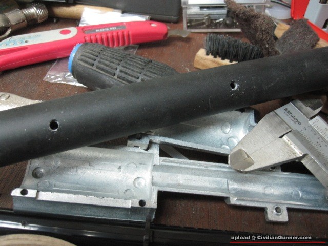

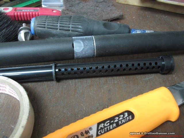

12-4-2011 12:29

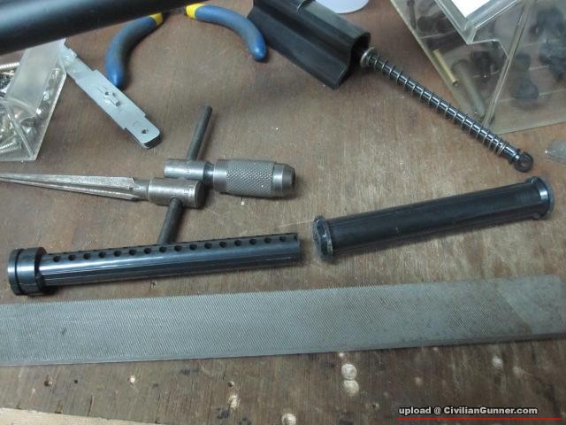

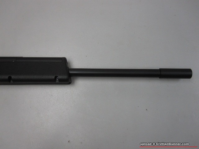

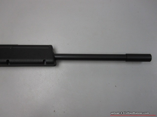

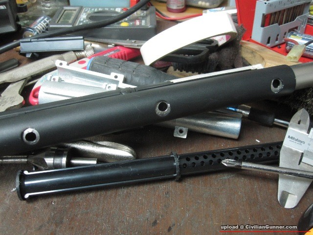

用番psg1外管斬斷頭段,用胶紙圍一圈會鋸得直D
12-4-2011 12:29
係外管個三個是位窿前小許再斬斷,原廠內置滅聲器唔鬼要
12-4-2011 12:29
放入5分(英制)不�袗�衣櫃通做msg90外槍管見光部份
12-4-2011 12:29

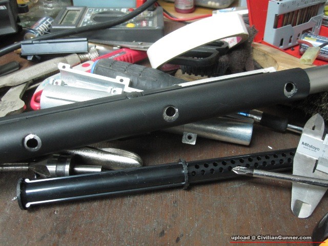

係前手托外管頂跟番三個細窿鑽讚番三個大細相約既窿,用泥收番原廠個三口螺絲
12-4-2011 12:31
返轉管底再跟三個原廠大窿再鑽番三個大窿用泥放入螺絲及螺絲批用
12-4-2011 12:29

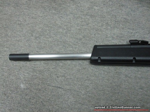

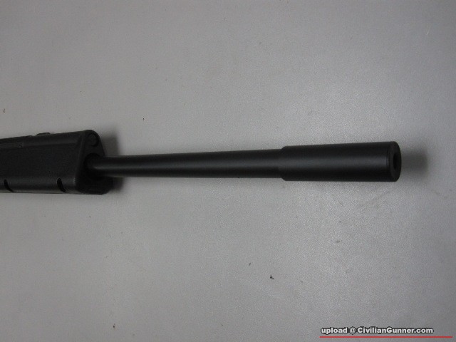

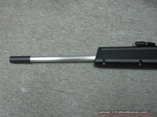

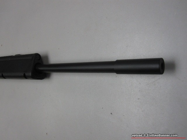

組裝後既外觀1
12-4-2011 12:31
組裝後既外觀2
12-4-2011 12:33
組裝後既外觀3
12-4-2011 12:29
噴上啞黑色後
12-4-2011 12:29
外管部份完成

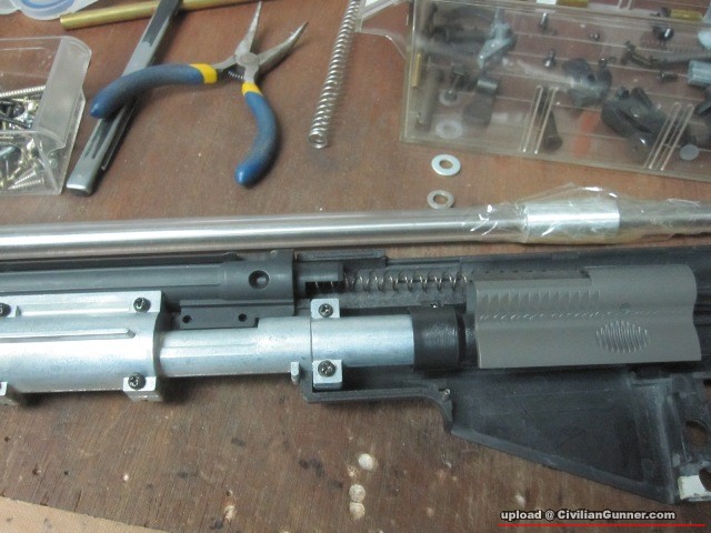

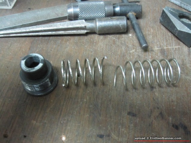

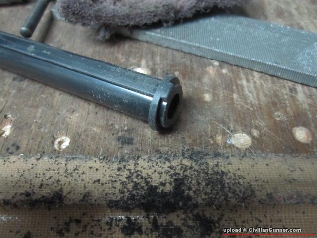

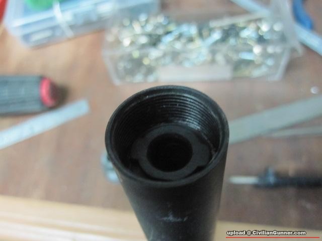

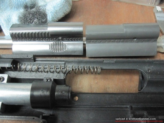

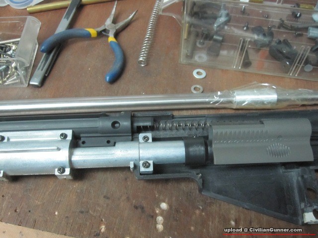

裝內管.........

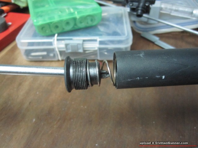

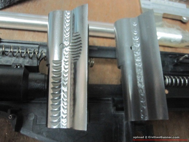

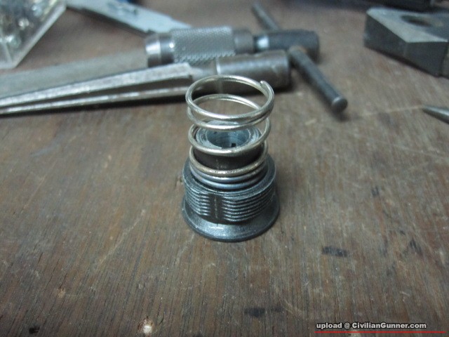

今次係裝fit管同定管制作
彈弓退火處理及修口
12-4-2011 12:53

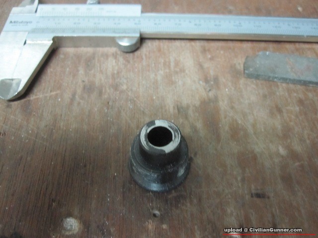

PSG1管頭蓋
12-4-2011 12:53

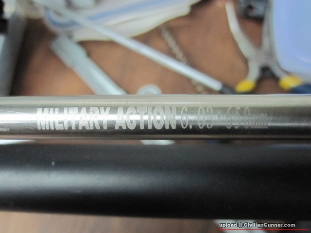

將原廠滅音器cut斷改定管,由於我條6.03管差一吋鬆D先到頭蓋,所以要造定管
12-4-2011 12:53
原廠滅音器外徑過大,要前後外徑都要汁
12-4-2011 12:53
要汁到入到條衣櫃鋼通
12-4-2011 12:53

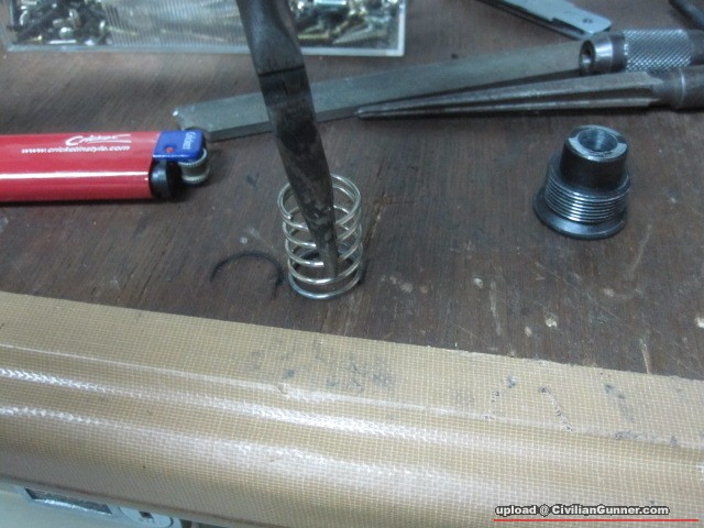

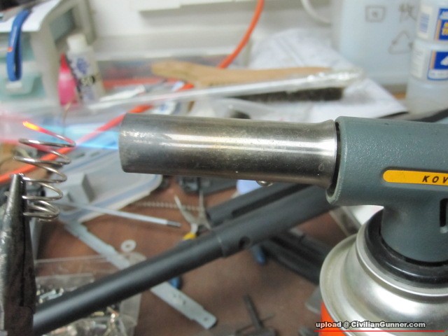

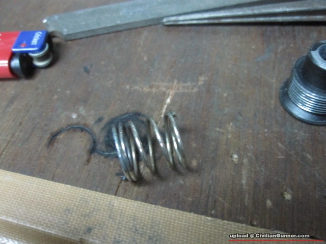

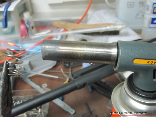

將大約需要既彈弓剪斷,
12-4-2011 12:53
凸出既彈弓部份,頭一圈將佢繞紅,記住只係頭一圈至圈半好啦(鋼料退火工序)
12-4-2011 12:53
襯佢未凍搵個平面輕力壓平(建議墊底用磁磚)6毫子一塊,用作隔熱物料
12-4-2011 12:53
壓平後之狀態
12-4-2011 12:53
將彈弓裝入頭蓋
12-4-2011 12:53
跟外管及槍咀結合
12-4-2011 12:53
6.03fit管
12-4-2011 12:53
裝埋G3系上旋件,搞掂:)

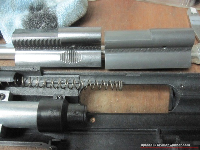

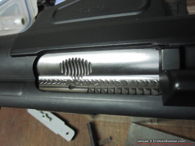

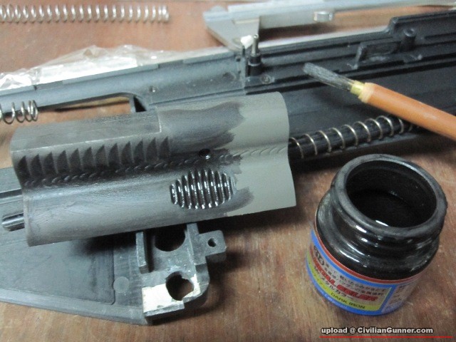

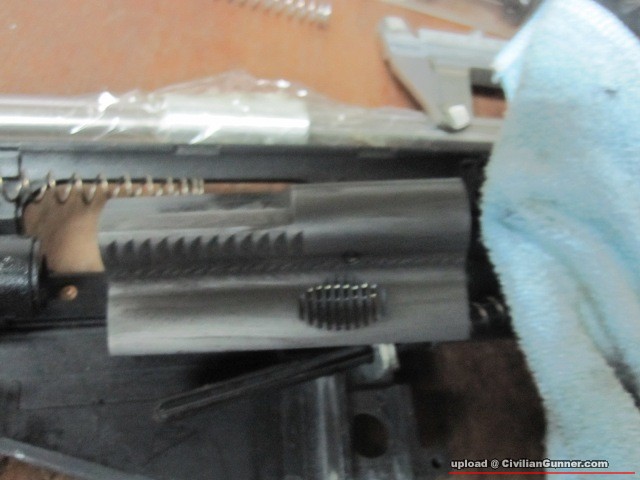

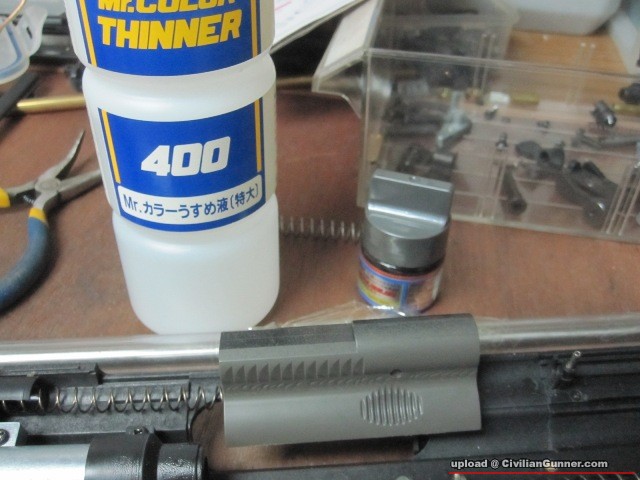

煲片上色
材料:.............洗油水,模型油,毛筆,布仔
12-4-2011 13:03
PSG1煲片
12-4-2011 13:03
郡氏洗油水(開油水)&郡氏模型油........號碼214金屬色.....樽身係銀色電鍍貼紙個隻,先用布仔濕D洗油水
12-4-2011 13:03
抹一次去除原廠膠件脫模劑,郡氏214油建議用前成樽野搖三分鐘或以上.再用毛筆掃一次薄薄地就得架啦
12-4-2011 13:03
待乾後(3分鐘左右)變啞色,再用布仔反覆地"卒"
12-4-2011 13:03
"卒"完之後同G3系原廠膠煲片比較................靚仔得多~~!
12-4-2011 13:03
另一角度比較
12-4-2011 13:03
完成後裝回之效果

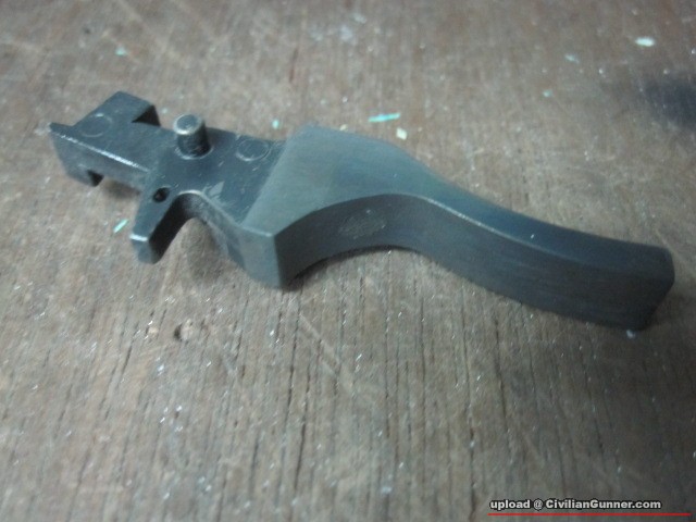

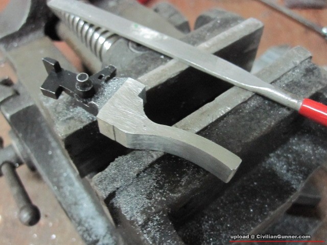

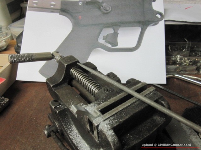

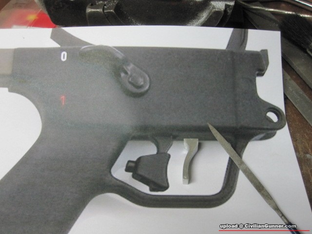

分享MSG90既板機制作...........part 1
基本上都係用番G3板機改裝

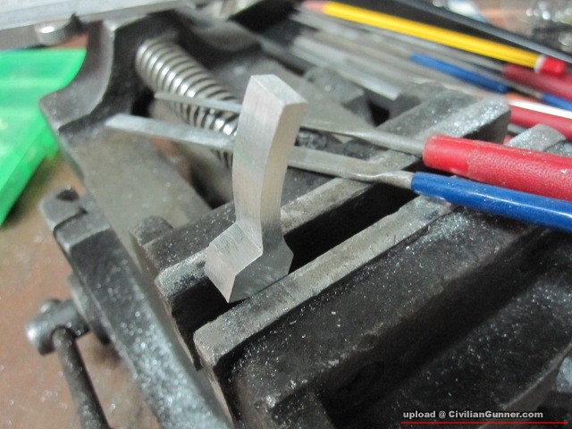

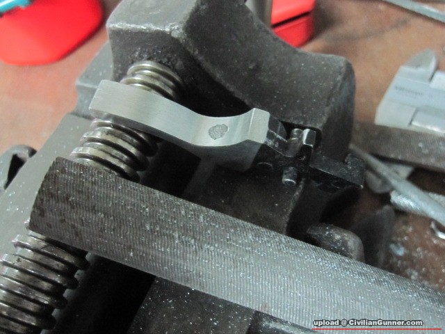

12-4-2011 13:24

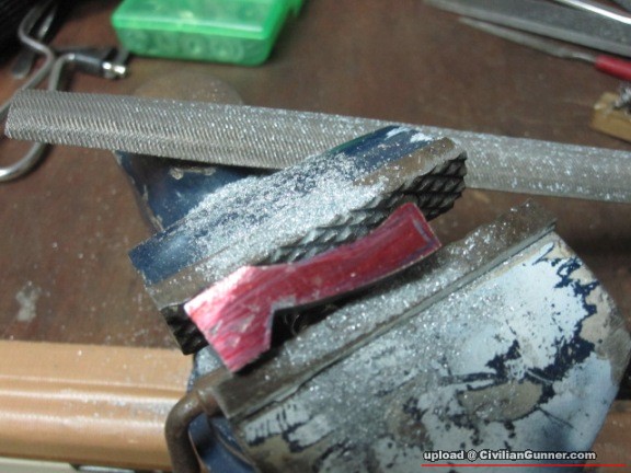

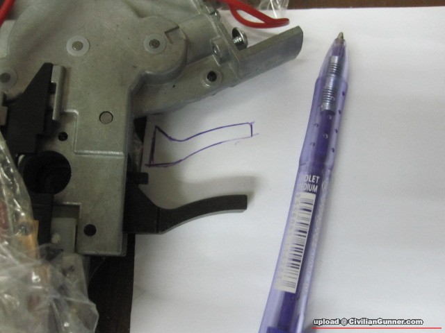

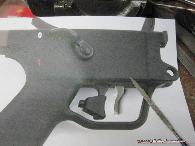

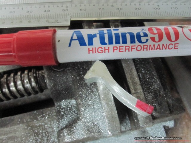

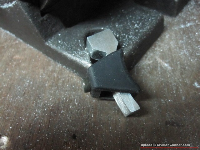

劃紙樣
12-4-2011 13:24
磨外皮劃線
12-4-2011 13:24

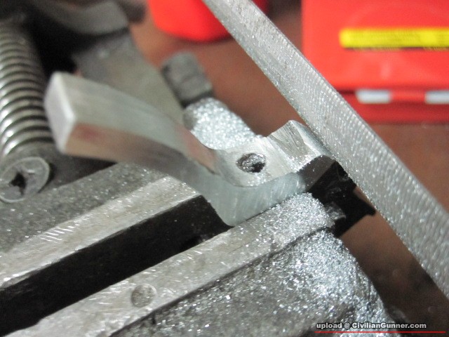

鋸走下部
12-4-2011 13:24

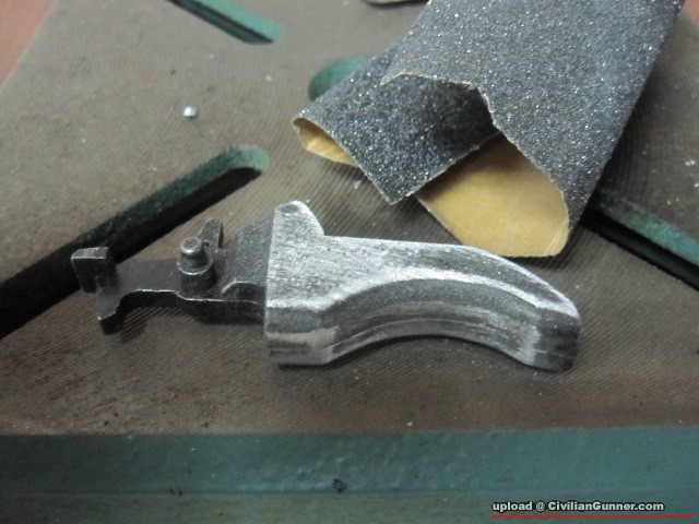

跟線銼走粗皮
12-4-2011 13:24
開始成形
12-4-2011 13:24
汁厚度
12-4-2011 13:24
汁弧位
12-4-2011 13:24
拼合對比
12-4-2011 13:24
再去除長左既尾部

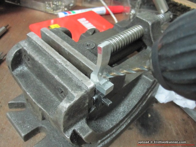

12-4-2011 13:24

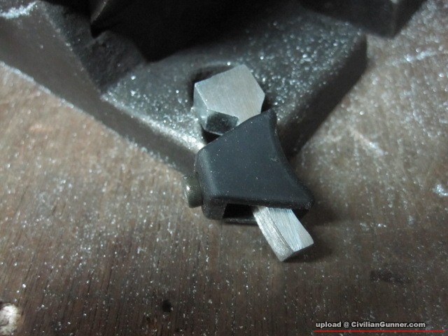

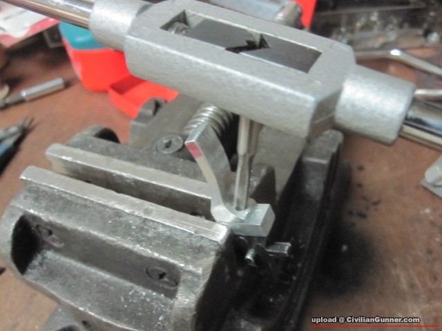

鑽窿貫穿兩件野.......但下面個件要唔穿,即係鑽個盲窿
12-4-2011 13:24
然後DUP牙

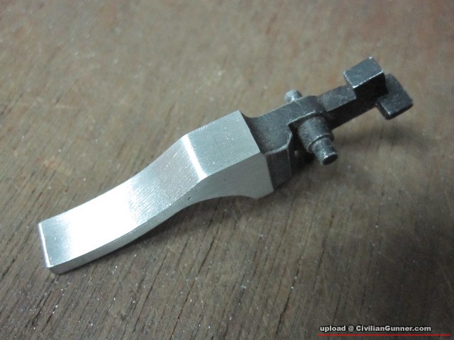

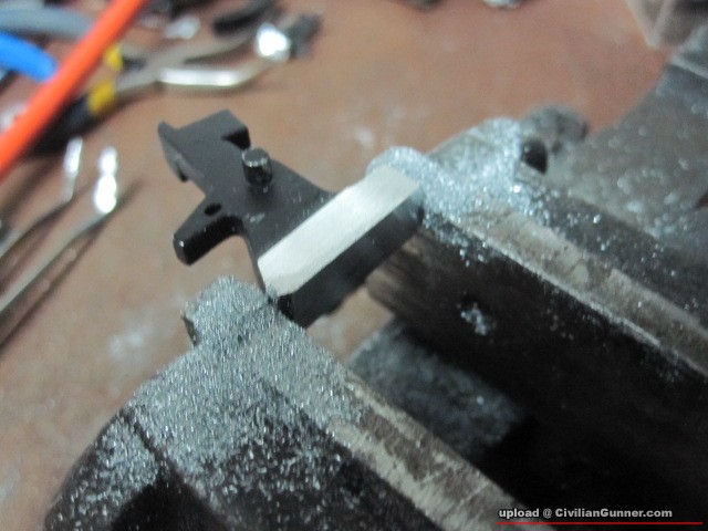

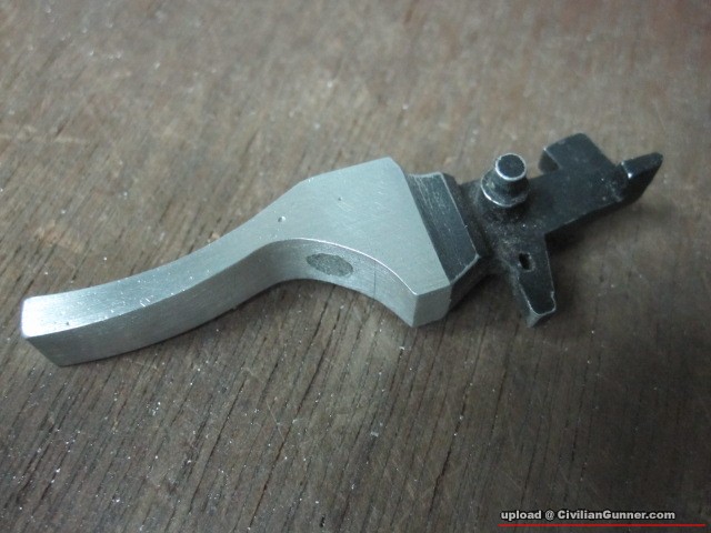

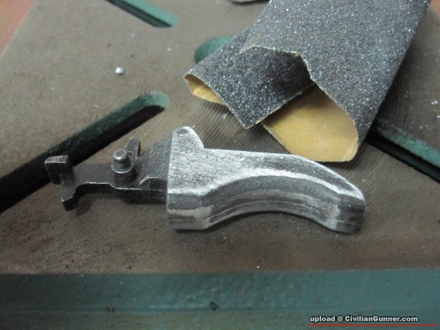

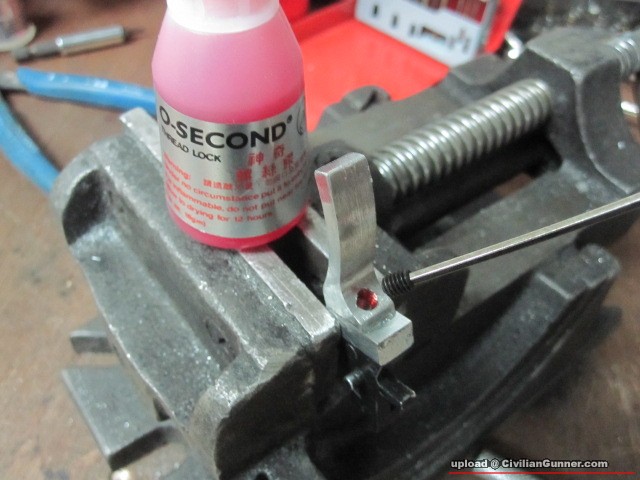

MSG90既板機制作...........part 2
基本上都係用番G3板機改裝

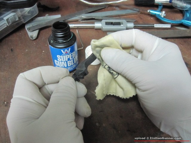

警告:GUN BLUE係劇毒(含山埃成份),切勿亂用,帶上手套口罩及通風地方使用

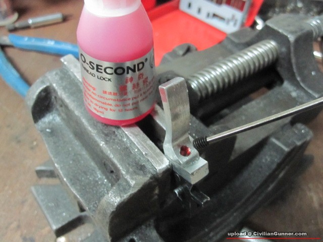

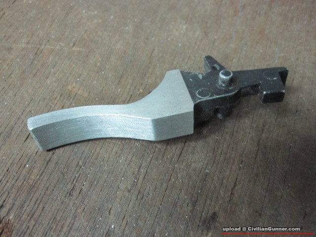

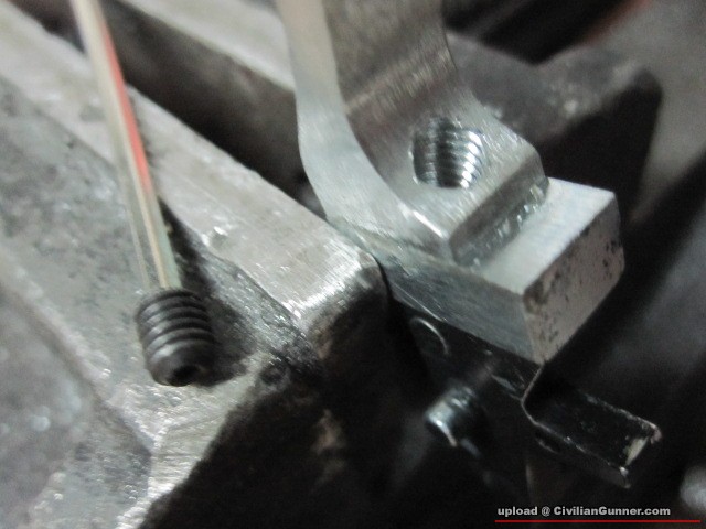

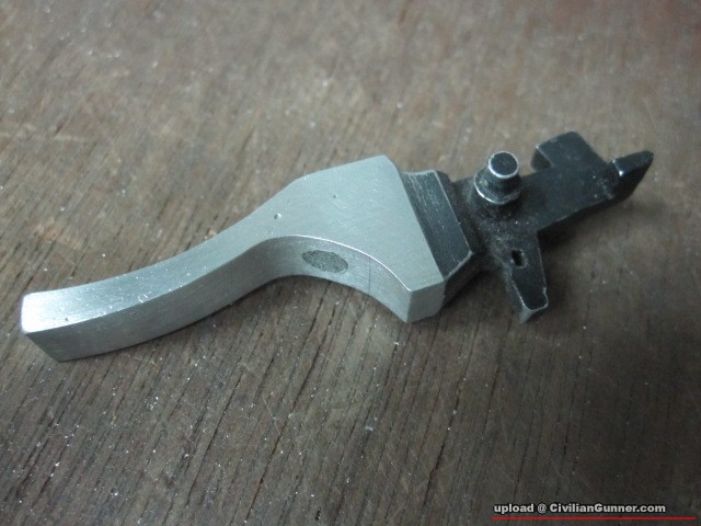

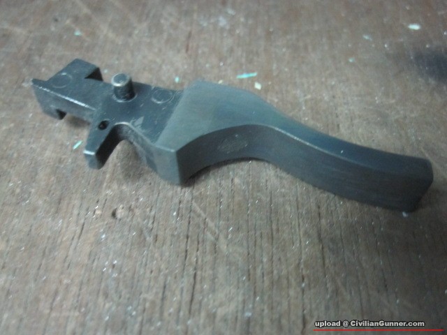

12-4-2011 13:38
將兩件野用機米連接固定
12-4-2011 13:38
加上螺絲膠補強
12-4-2011 13:38
兩件野再汁至厚度一致
12-4-2011 13:38
再汁順板機後弧位
12-4-2011 13:38
用AA膠加銼出既錏鉛粉填平機米窿
12-4-2011 13:38

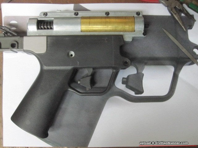

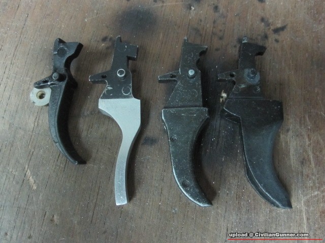

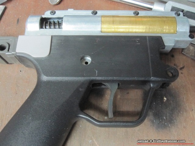

各種2号波箱板機(左起)M16系---自制PSG1-2号波箱用---MP5系---G3系
12-4-2011 13:38
完成後外觀1
12-4-2011 13:38
完成後外觀2
12-4-2011 13:38
完成後外觀3
12-4-2011 13:38

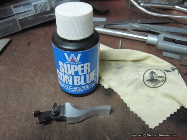

用GUN BLUE將錏鉛合金上色
12-4-2011 13:38
警告:GUN BLUE係劇毒,切勿亂用,帶上手套口罩及通風地方使用
12-4-2011 13:38
BLUE完後之效果
12-4-2011 13:38

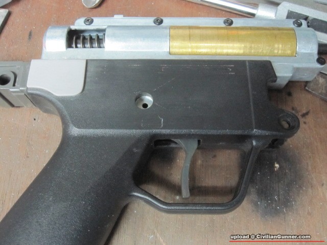

組裝下身後外觀
12-4-2011 13:38
加上手指套

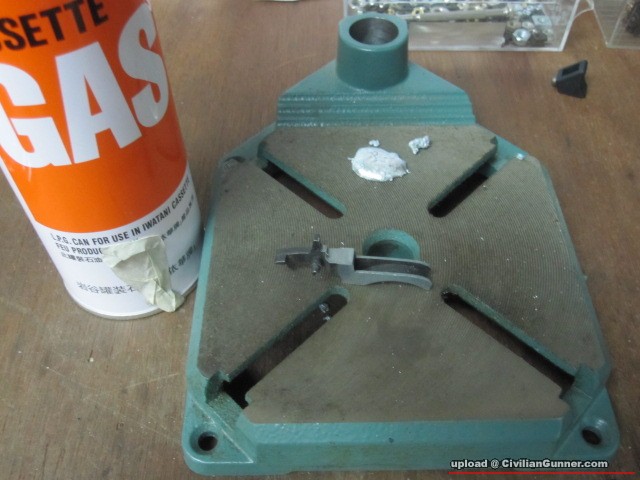

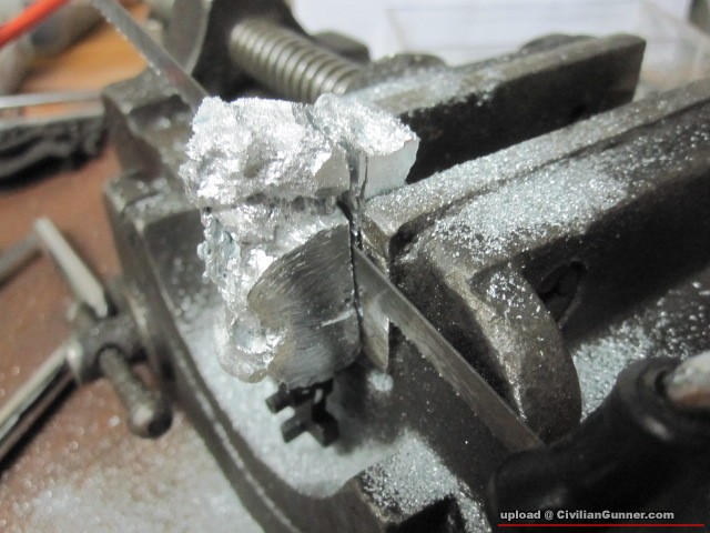

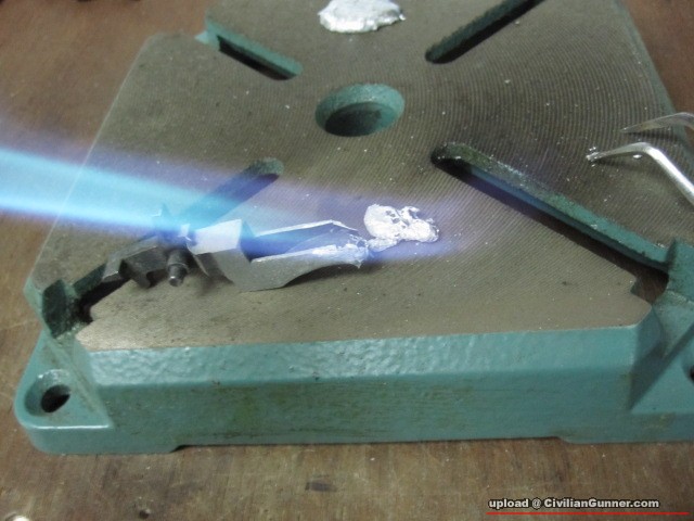

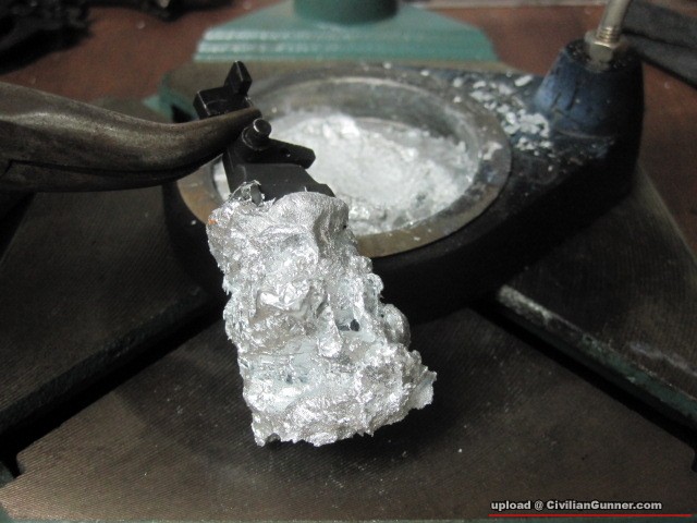

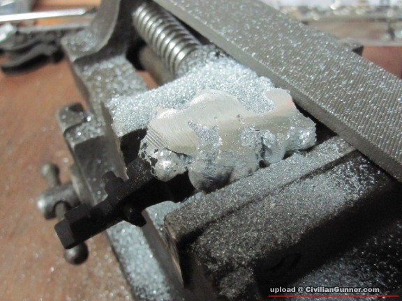

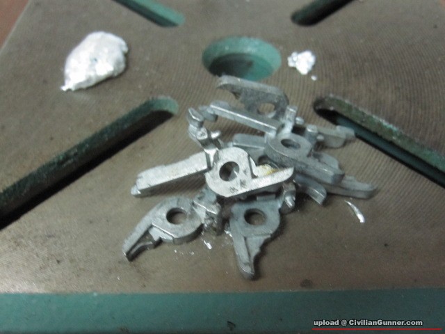

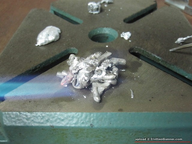

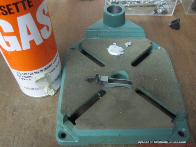

板機制作........前傳

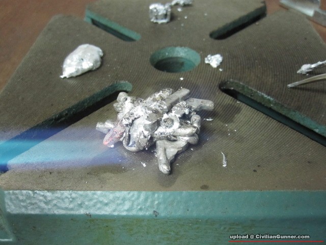

同大家分享下個板機下半截既材料點得番泥
图:.........839個一舊錏鉛溶出泥,因為要個色澤blue出泥顏色一致,所以唔可以用鋼或者鋁,
            要搵一舊錏鉛料,唯有玩溶屍奇案
溶池裡面既錏鉛料加熱後攪拌,將其中雜質除走,
攪拌後雜質及渣滓會浮面,再挑走,淨番既就係.................白鉛料
[ 本帖最後由 tango1997 於 12-4-2011 15:54 編輯 ]
12-4-2011 15:43
錏鉛舊料點泥?
12-4-2011 15:43
準備噴火槍及隔熱台
12-4-2011 15:43
開始溶錏鉛
12-4-2011 15:43
溶左trigger唔夠做,再用埋蝕左既單發鉤
12-4-2011 15:43

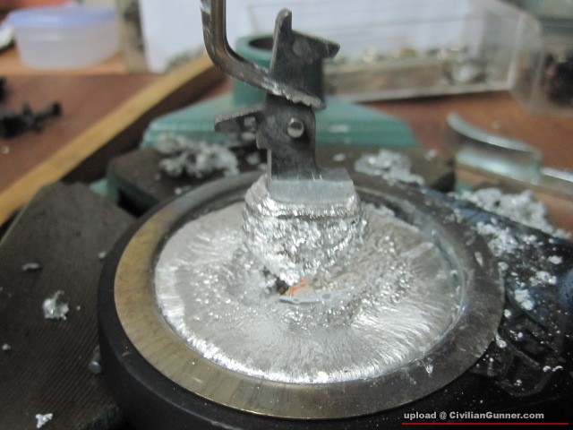

溶埋一堆
12-4-2011 15:43
用辣雞座底兜做溶池,然後一層層咁加上去(要控制火路,減少錏鉛合金既沙窿)
12-4-2011 15:43
溶到夠做尺寸,預多唔預小
12-4-2011 15:43
開始汁粗皮
12-4-2011 15:43
將多餘錏鉛鋸去,汁番正就成為錏鉛件料
