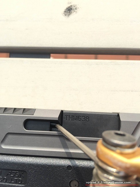

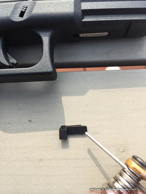

各位師兄想請問

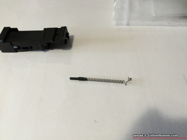

ACE1ARM AGC SLIDE 送果個拋殼勾 想問下係點安裝呢?
另外如果佢跟果條飛機彈1裝灣左用返馬記17果條又岩唔岩用呢?
多謝解答
第一張相前後相反裝就OK.
原帖由 carl 於 18-9-2015 12:50 發表
第一張相前後相反裝就OK.
師兄即係果條野唔應該係前面?

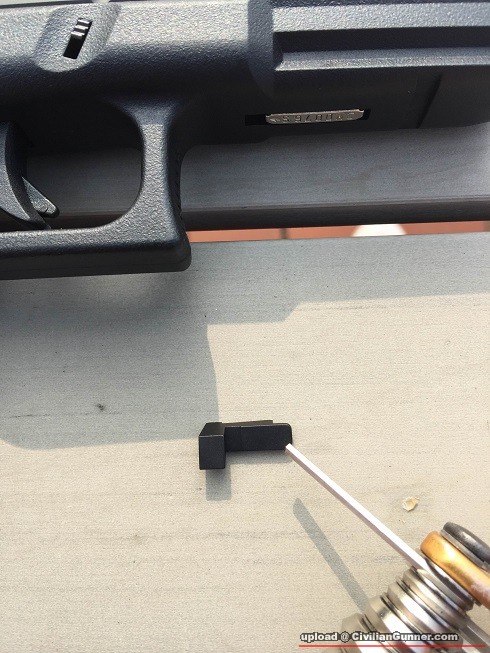

咁再請問下面果個零件又點裝呢
多謝指點

另外其實呢條彈弓係咪即係下面灣左果條?
多謝幫忙!
唔同, 彎左果條係nozzle spring (飛機彈弓) link 果係recoil spring (回鏜彈弓).
條彈弓g17 同g18 係咪共用我唔太清楚.

THANKS YOU 師兄,問過ACE1ARM 佢地話同馬記果條本身通用
而定個問題就係拋殻勾點裝   佢地話ZIP係飛機座度就無問題   我有少少一頭"務"水 。。。
已經裝好拋殼勾了 唔該晒各位師兄
但係好似個飛機行得唔係好順.....係咪有咩位要落槍油呢

唔知係我手工問題
定我自己問題....裝完之後
後定之後個release制好似要按到好大力個滑架先會回位?
因本身枝馬記17 無打多過5匣..so 應該不是零件損耗 ,應該係我有咩地方裝唔好??
有無師兄幫到手
建議你用拉後條slide來解後定。。唔係好快就boltlock咁到
其實新款a1a slide係好fit數。基本正確安裝完後已經好順。我買左2條都無出過任務問題。唔順的原因可能你有野裝得唔好。還有一點是外管入面前端有個oring來援冲hopup座同外管的撞擊位。建議在oring的其中一方加一小滴矽油槍降低少少效果。果膛回更到位同順暢。但千萬不要多。否則會失其作用

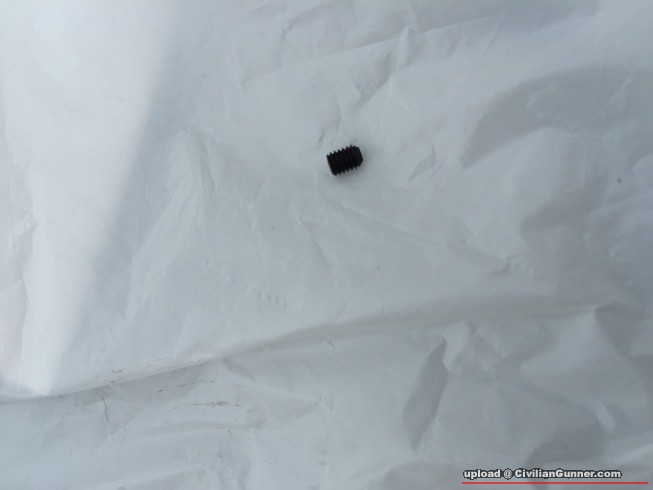

the above photo is a set screw fall apart from the lower frame (i think ) when i test fire (without BB) the guns....cuz i can't see any missing things from the slide but also the lower frame...
is there any brother can please tell me where this set screw from ?
回覆 13# 的帖子
這粒應該是飛機座在飛機下面的
