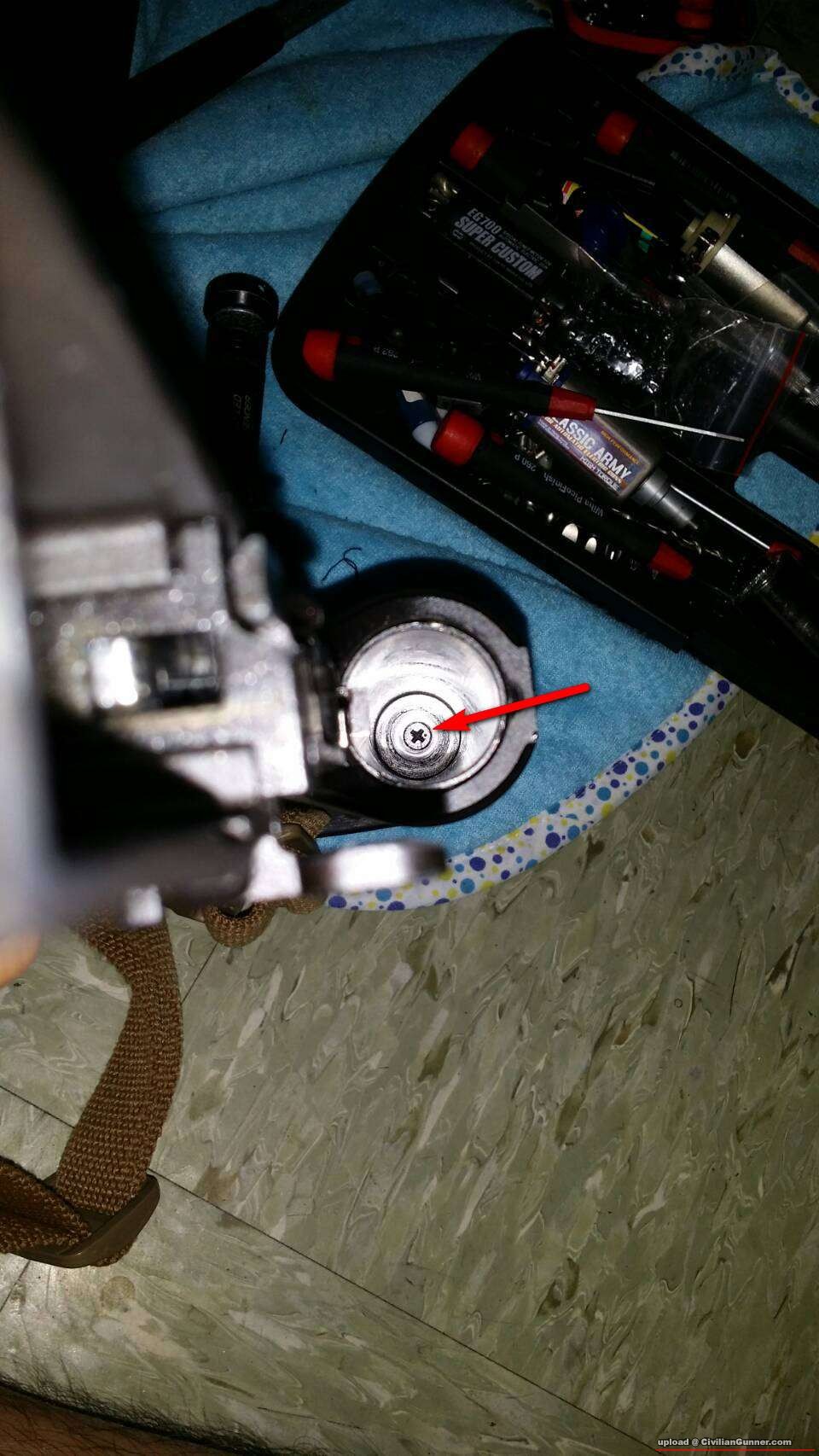

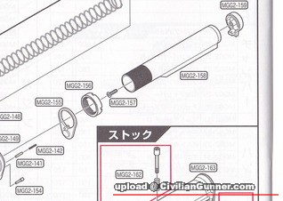

星期日打左幾場後,條bolt打打下回唔哂,所以拆開枝槍黎睇下咩事。發現條buffer好似有野頂住,再拆條buffer出黎時,見到buffer尾炒爛咗,原來尾通有條羅絲鬆脫,所以回家後後用羅絲膠再收返實粒羅絲及用AG出既金屬buffer黎頂替原裝果條。
所以各位師兄可能都買枝槍返去後,鬆咗條尾通及buffer落黎後,再鬆埋粒羅絲出黎搽返尐羅絲再收實佢。

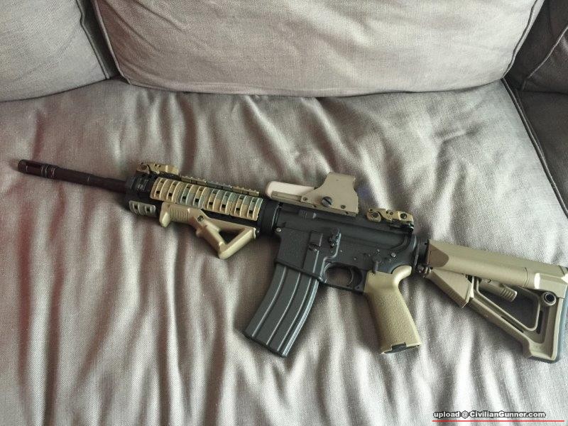

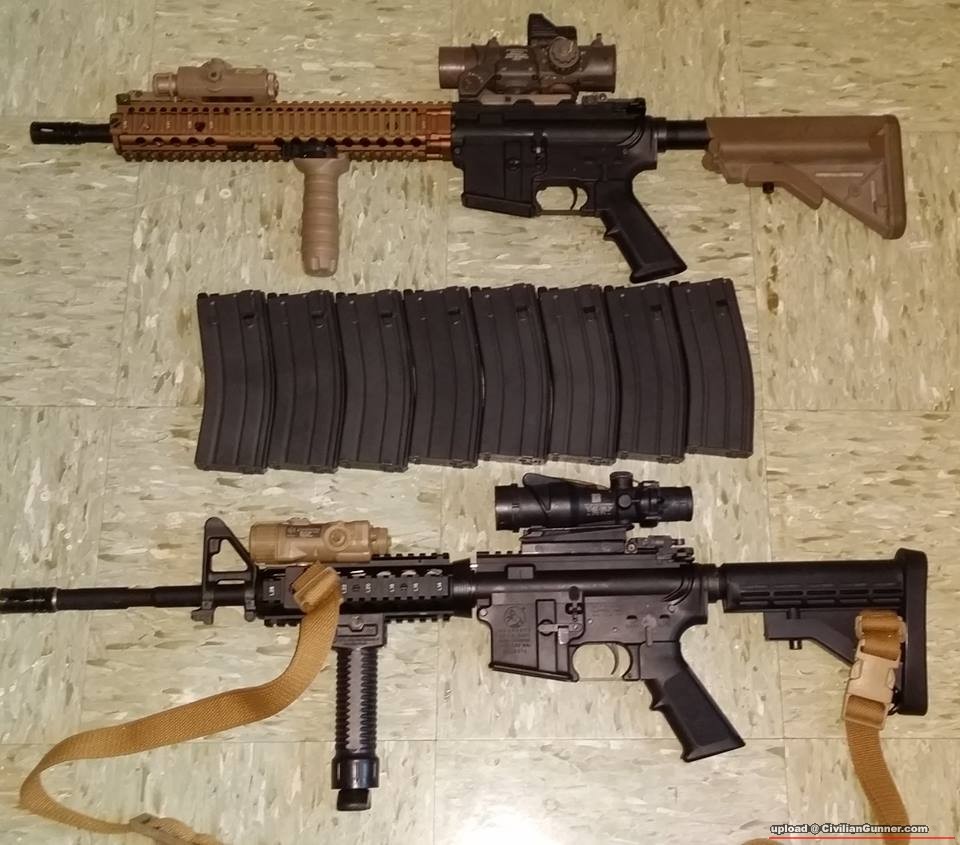

終於買了,明搶28XX入手~
如果想改MK18MOD1有無人比到建議?
分享下................

ching你指件羅絲係邊件?

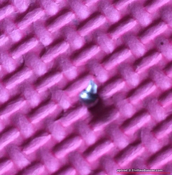

今日我發現Magpul STR後面有D聲, 拆個膠墊發現有粒奇怪嘢, 但唔多似M4 D零件, 唔似跌咗入去 比大家研究下,
話唔定係可能係STR生產過程跌入去掛

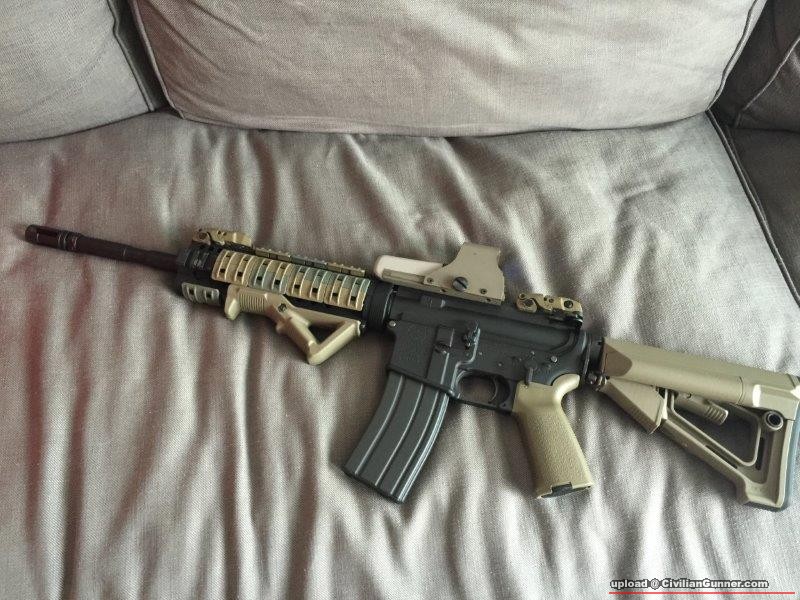

今日終於砌好

應該係指呢個位............

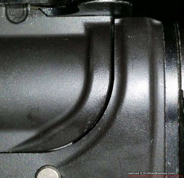

呢一水M4我覺得俾之前出個幾水QC差左,我第一支上年12月左右買,跟住呢水又買一支,對比之下發現呢批有部份槍,後pin位置上下身連接位有好大條隙位,另外尾通buffer膠位新槍打左吾夠五隻匣已經鬆左......
回覆 537# 的帖子
上下身會否有鬆?
原帖由 ayaka 於 20-5-2016 18:29 發表
上下身會否有鬆?
鬆就冇鬆,不過都係俾張相你地自己睇下接吾接受到..........

師兄,就喺呢一條
