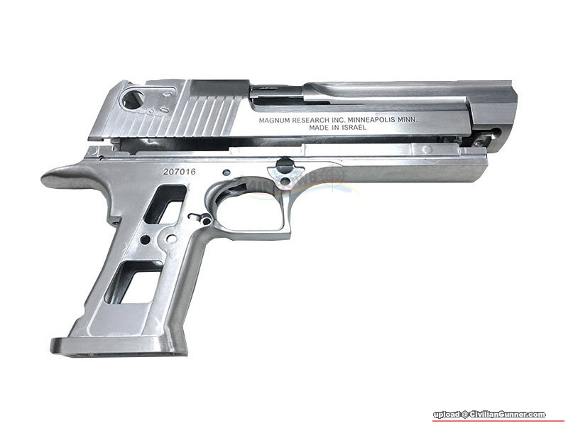

我見最近guarder出咗2016版本金身金slide比DE, 但怕換咗之後, 回鏜速度同埋後座力都會減少..
請問有冇師兄換過, 有乜評價??
fyi
這是之前吉打舊版本,唔知新版是否改善了,因為舊版是要執的十分麻煩。
https://www.youtube.com/watch?v=lBsRZ9DnuE4
的確用原裝的回堂彈弓是不太夠力推回條slide ,尤其是槍咀向上,建議可買一條硬一些的回堂彈弓裝上。
覺得後助力降低了,也許是因為推條金slide 後回膛乏力,感覺就是支槍由「chok 」變「搖」,換回堂彈弓後可改善。
至於後坐力,其實分別不是太大,始終de 套slide 重的不是個殼,而是內部件,淨係講飛機坐套合金座都重過你套鋁slide 了,
膠slide 跟金slide 相差 100 克左右不算甚麼。
另,在下是再換上了強一點的hammer spring,敲hammer 時深一些出氣量大些回堂時勁一些,喜歡重口味者可改。

謝謝, ching, 你支槍都改得好正WOR!!
睇來無改開槍真係要諗諗先,換全金身最基本都要跟埋回堂彈弓, 加大出氣咀先好換...
最怕唔係100%直上, 呢下煩..

冇需要執, PLUG & PLAY
原帖由 NCP013 於 24-5-2016 13:37 發表
冇需要執, PLUG & PLAY
你指新版?  咁有冇評價??
原帖由 dogjumpjump 於 24-5-2016 13:32 發表
謝謝, 睇來無改開槍真係要諗諗先,換全金身最基本都要跟埋回堂彈弓, 加大出氣咀先好換...
最怕唔係100%直上, 呢下煩..
2016 年新版唔知是否「直上」,我買果陣個店員都老點話直上,下身係直上.. 但個外管要磨少少位,而個SLIDE 更加係執到反眼。
當然未必有心老點,支MARUI DE 都出左成十年,當中又停產過幾年,唔知是否改左版定點.. 可能當時對應舊版是OK .. 當然這是我亂估的..
至於想加大出氣,用150 % HAMMER SPRING 即可,反正如果你改金身一定會拆回堂彈弓套件同見到HAMMER SPRING 位置,兩件事即一件事,
係怕套金身是否直上而已。

如是者... 買得DE 緊係唔爭在換埋套金身,千幾蚊又上下身又外管,雖然不是鋼料,但都比起原裝膠SLIDE 拍拍拍好聽很多。

容易安裝, 有黑, 有黑+CERAKOTE , 同銀色選擇,  MARUI DE 個BLOWBACK 行程短了1/3 , 所以我對佢BLOWBACK 都不太要求
謝謝各位, 如直上, 睇來都換得過

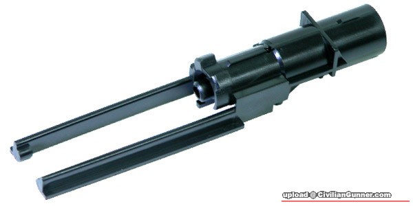

我見佢都有出到加強上彈組件, 這個有什麼好處?  馬記的暫時不覺有什麼問題
原帖由 dogjumpjump 於 25-5-2016 09:43 發表
246352
沒特別問題不用換野。btw 你貼呢件野係成隻飛機來。
自己也只換了raven 管而已。總覺得手槍又不是要打30 米+,可靠實用不發傻,直飛20 米已很夠。
順帶一題,建議上彈入匣時,上盡後最好剔一粒走,這樣插匣時安全些,
之前爆隻飛機不知是否入到盡彈匣再狠拍入槍引起。反正這招所有手槍都可這樣。
補充一下:
原裝馬記火力不太記得,大概都有0.9J ( 0.3 豆 ,以下同 )
換了RAVEN 管大概1.15,加強了HAMMER 彈弓大概有1.3J
回膛彈弓要注意長度硬度,之前買了一套不知咩牌子的回堂彈弓,似乎真的太厚太硬,拉盡SLIDE 才勉強有1~ 2mm 距離讓slide lock 彈起來頂住slide,
結果要修短一點彈弓,在下要求是,槍咀完全向上時釋放滑架仍可剛剛好閉合便ok,修太多可能令回堂不完全出問題。
另外順帶一題,之前舊版slide lock 的凹槽跟內骨架的凹槽有前後差,我是把slide 那凹位磨寬一點點以跟內骨架位置同步的。或者新版可能修正了。
[ 本帖最後由 Dave 於 25-5-2016 10:00 編輯 ]

原裝hop 膠如果 set 做無hop up ,加埋de 咁大力咁上膛,槍咀向下時係好易有小便彈,我那支也是這樣。
另,hammer 彈弓可換可不換,原裝hammer 敲擊深度已經十分足夠完全將slide 推後,即使換了強回堂彈弓都夠用。
hammer spring 主要係提升火力用,都有加差不多20 % 的。
回堂彈弓用原裝的話,水平射擊也是夠力回,但有點遲純,換硬一點比較爽快。

係, 我就係諗住跟你轉金身, 所以會加強彈弓, 怕BLOW BACK 變遙SLIDE就無引
希望2016版本唔洗執啦, 因為我係低手, 乜都唔識..有排學
另外, 佢係hairline poblishing, 點都會有橫紋, 打算返來自行鏡面拋光, 希望做到啦
