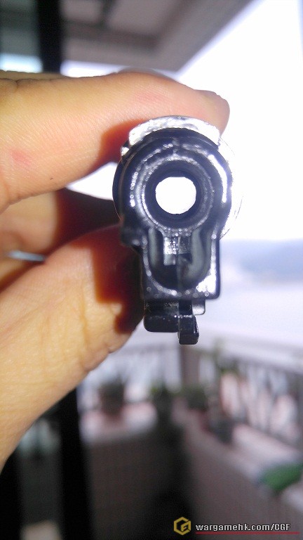

首先個 recoil spring bush 超緊,極難拆
分析原因是 slide 內側的塗層厚了,令兩者配合困難,recoil spring bush 拆下來裝到其他 1911 是
可以直上的!

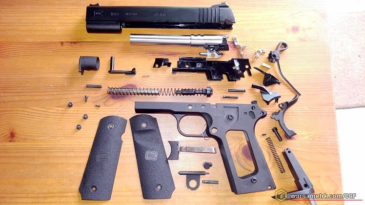

上下身基本分解
繼續解拆,先拆 mag well

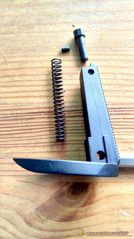

嘩,hammer 彈弓又長又硬,宜剪短。

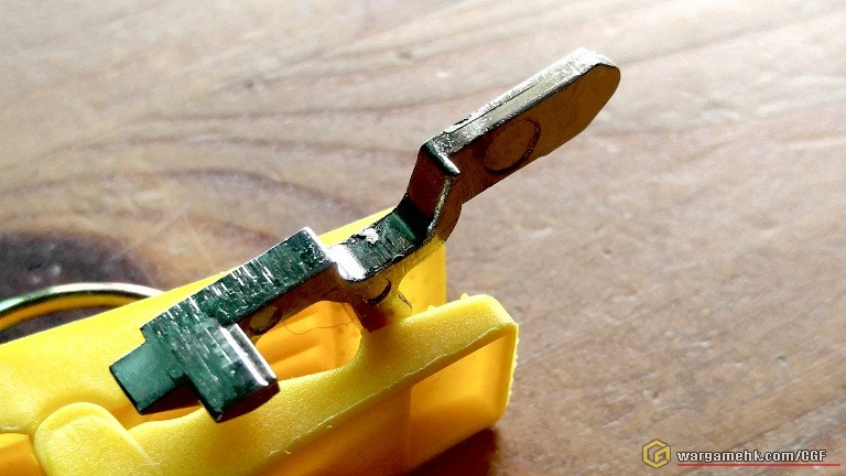

再看三叉片(左:R26;右 Hicap)。。。唉,右叉又是大角度屈曲,應修改為 Hicap 方式減輕扣雞力。

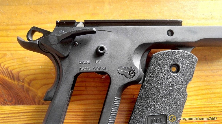

御下 grip 片,原來隱藏有 Army 廠刻印∼∼

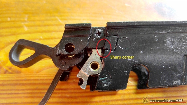

接下來是路軌中身,紅圈所示的利角仍舊遺傳下來,這是意料中事,又是鑽石銼出動之時。。。

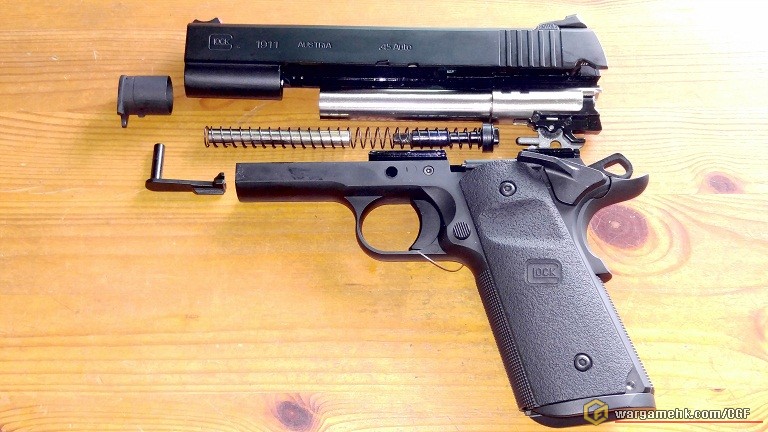

致此,來張下身全解剖圖吧。

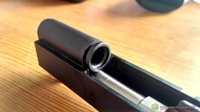

首先 recoil spring bush 的配合部份要加工一下,讓 bush 重裝的時候順暢一點(見圖中 slide 前端)

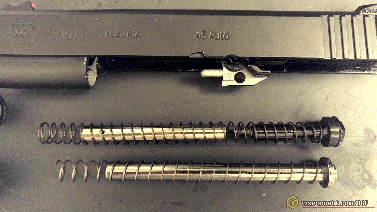

我不主張用加強回膛彈弓,反而傾向減弱回膛彈弓,因為用加強回膛彈弓是有代價的:
1. 槍口上跳會較為嚴重,為了些少 back front 手感而犧牲了 follow up shot 的制動力,在實戰中會非常蝕底
2. 退膛的阻力會加大,這意味需要氣壓也增大,亦即是說消耗氣體也增多,用在薄身彈匣的 1911 相當不利,結果就是能打的彈數更少了
上圖中,上面是原裝彈弓,但我會改用減弱的回膛彈弓。

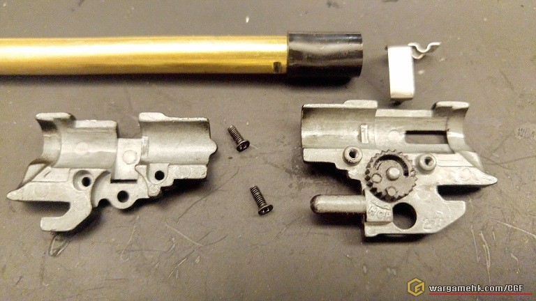

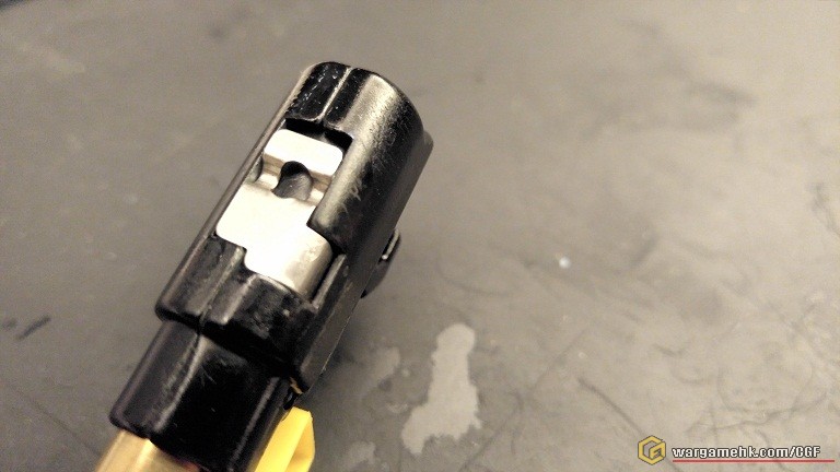

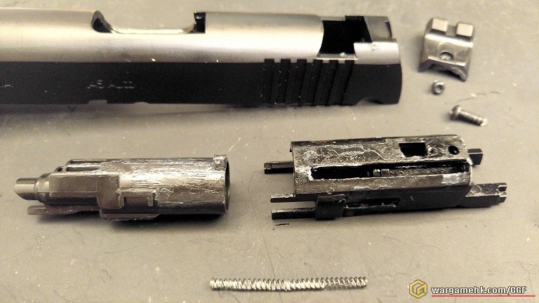

接下再到 hopup 座,前文已知不對勁,仔細睇越看越不妙。。。

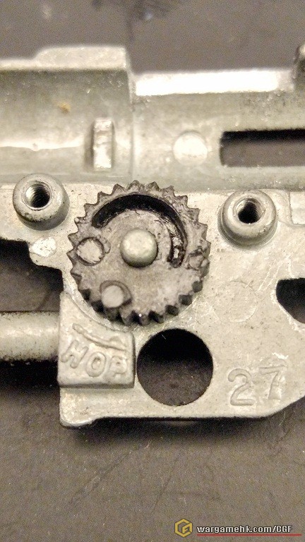

Hopup 的轉輪不論怎樣轉都是無作用的!
原因是 hopup 座兩側已把彈弓壓片完全夾死,動彈不得。(不要以為這是國產手槍專利,即使東京丸井也有可能發生,我曾修理過幾把 Hicap 因為模具老化產生披鋒而渡致 Hopup 失效)

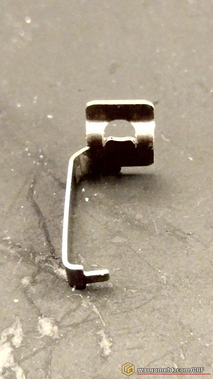

Hopup 座模具似是新的,兩側並無披鋒
這說明尺寸配合有問題,只好用銼加寬缺口,讓壓片不受壓力。
可是問題並未解決,hopup 轉輪跟彈弓壓片的配合不太對
國產貨就有一個大問題,抄又抄不足,形似但神不似!貌似是 hopup 轉輪的坑紋造寬了還是外圈造大了少許,於是壓片的凸點並不能依轉輪的方向跟著行,簡單來說就是轉輪不論怎樣轉,壓片都不會向下壓,因為壓片的凸點根本沒有接觸轉輪的坑口外側!
唯有將彈弓片整形,將就用吧∼∼
國產 Hopup 膠是一絕。。。絕對不可信任的的,還是換別的吧!由於壓片的下壓幅度依然偏少,Hopup 膠宜選硬度較低的來用。

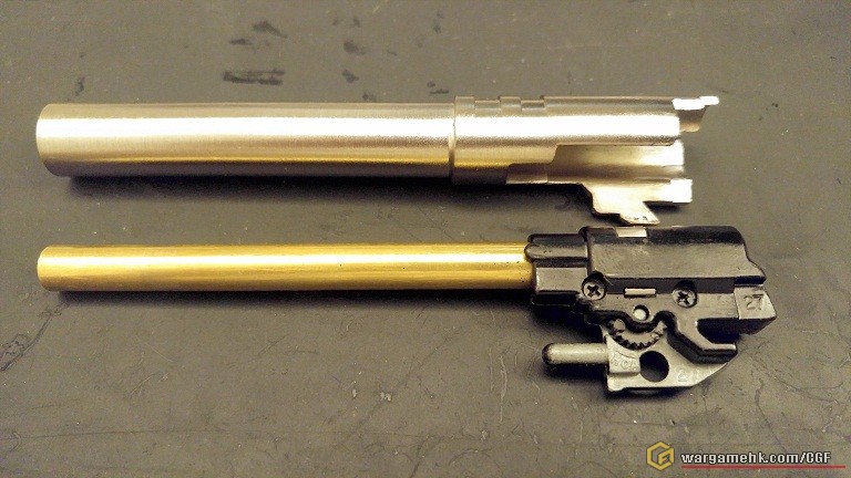

內管暫不打算換,因為整體結構上自由度不大,反正表現也不算很差無必要亂花錢。
