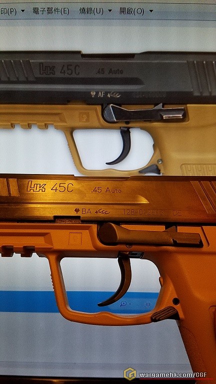

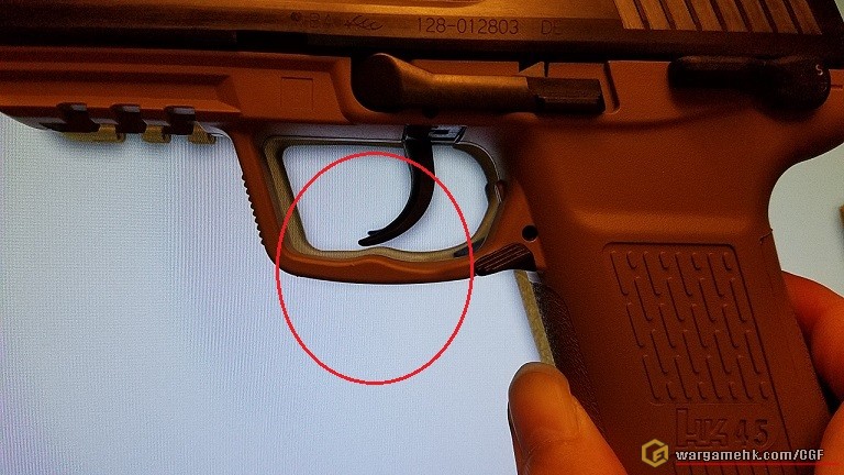

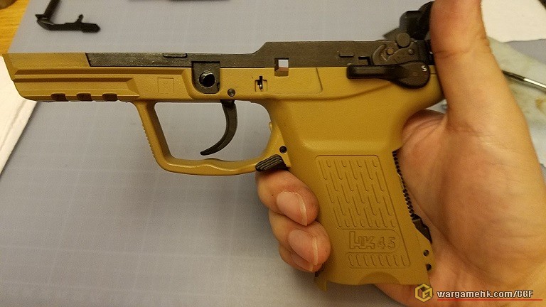

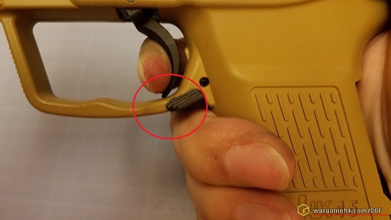

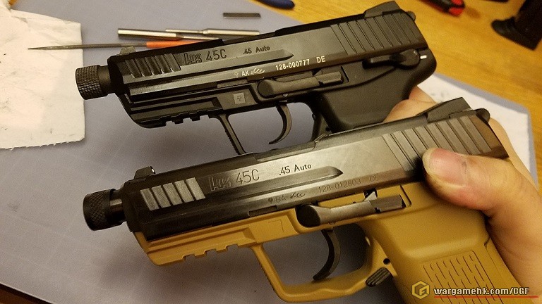

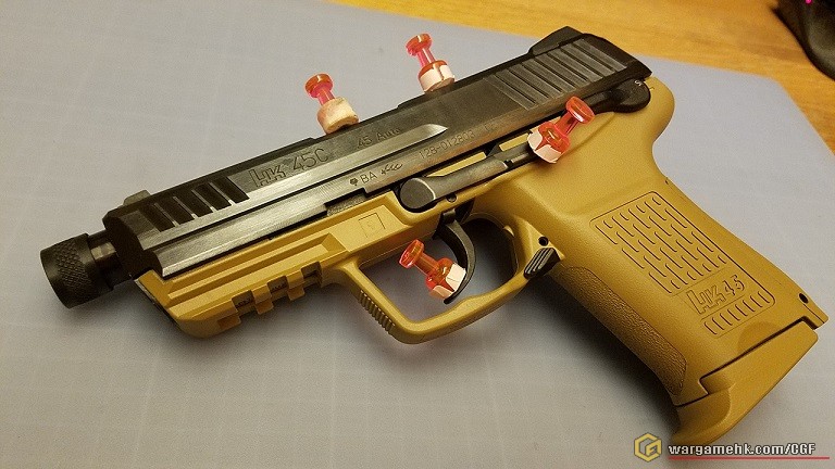

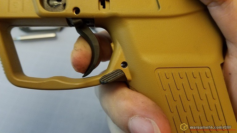

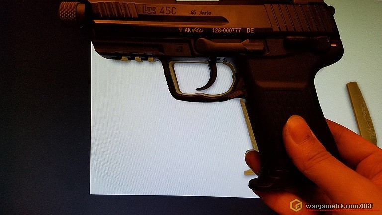

今次想講講一向外觀見稱0既V記,今次支45C TRIGGER失手...錯得誇張

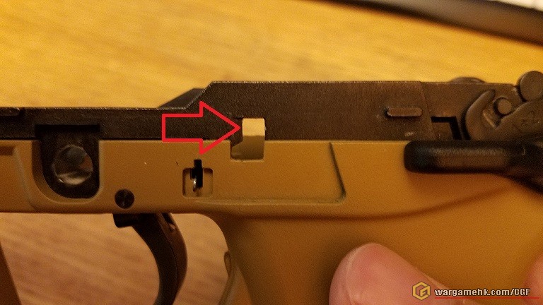

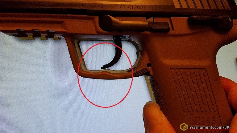

唔少師兄覺得個TRIGGER頂手指...而我自己亦都覺得(因為根本做錯嘛)

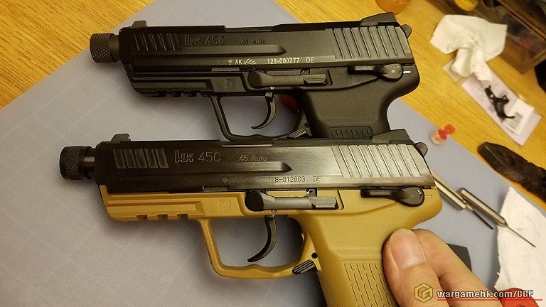

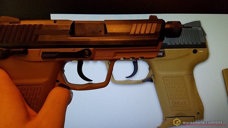

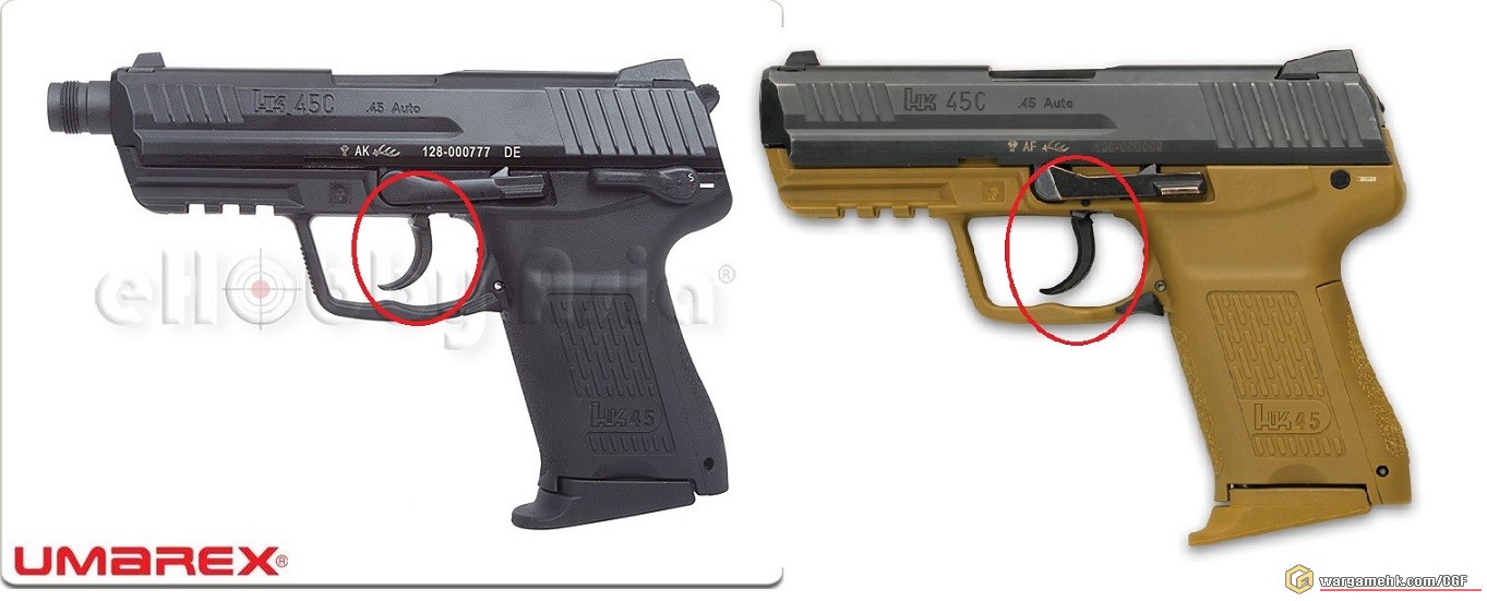

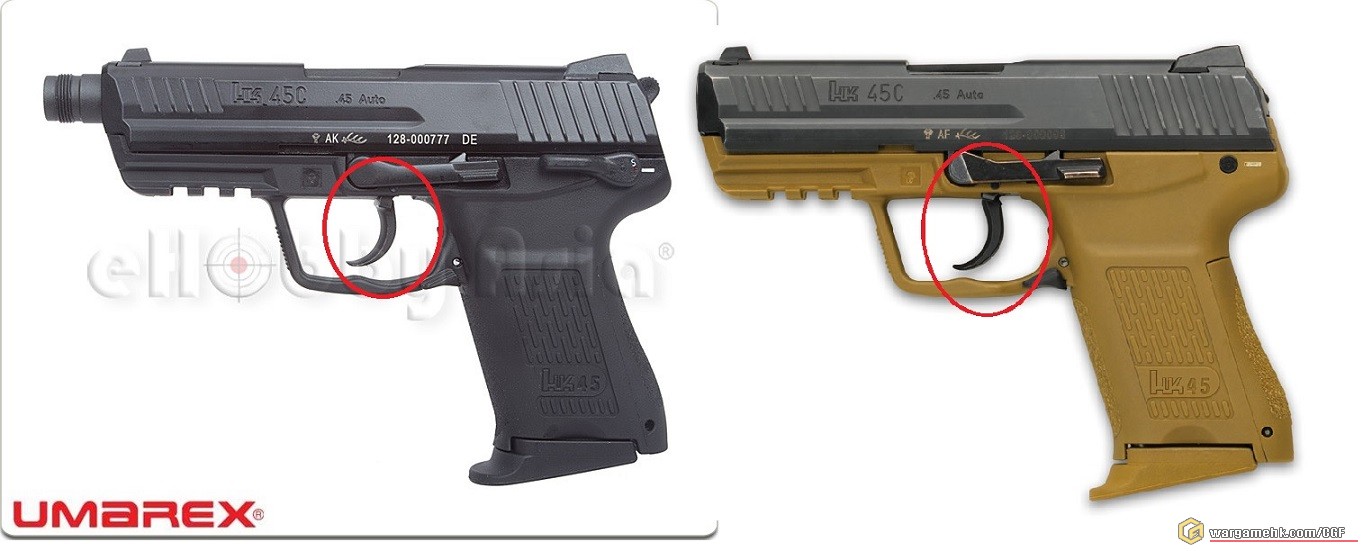

睇返VFZ對比真鐵圖...可見TRIGGER型狀錯得離譜
舊文中都題過我非常鐘意45C呢支槍...望住支V牌45C...鋼SLIDE又換埋...換得既都換晒...又做埋色...硬係差個TRIGGER
上圖有冇眼利既師兄睇得出分別??留意唔到的話可以睇埋下圖

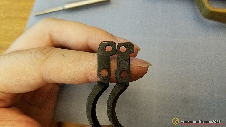

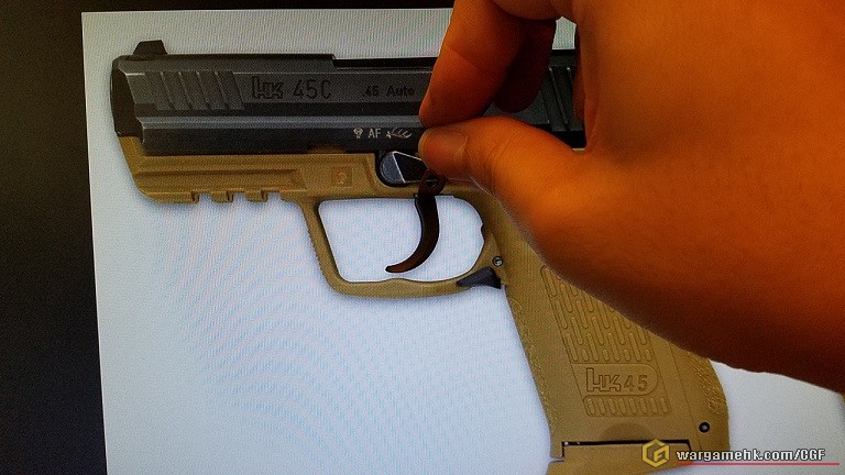

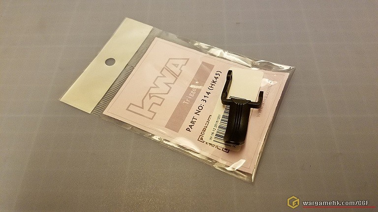

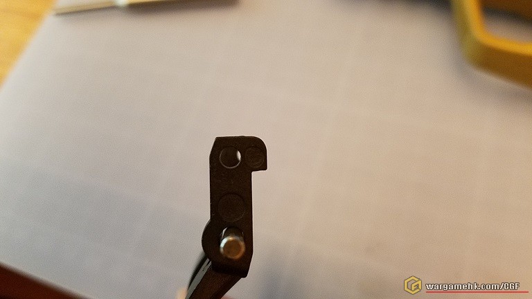

由於心有不甘...所以決定做白老鼠搏一搏...買個KWA HK45既TRIGGER返黎試下位
而好彩地孔位全對之餘仲要係鋼製

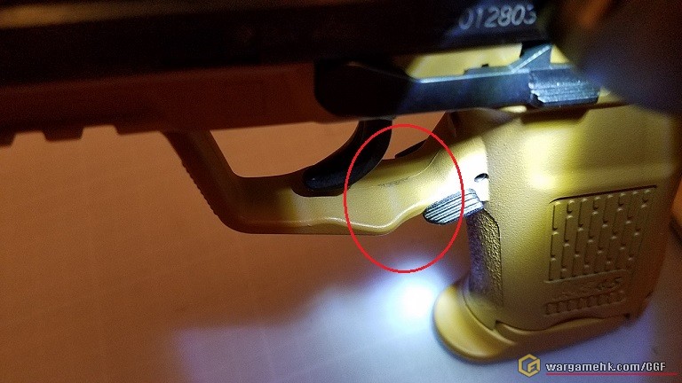

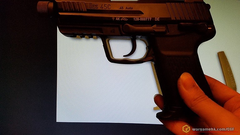

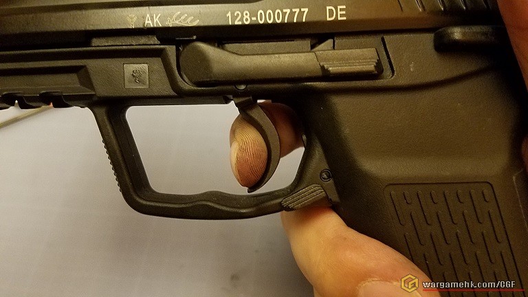

二話不說爆槍裝上...終於冇左個突出黎既位阻住...靚仔晒

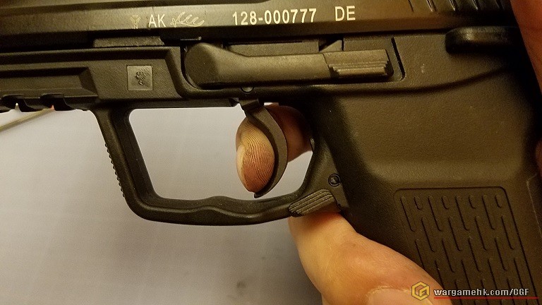

試下順唔順先......咦!!好似........

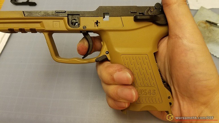

唔係好似...係真係...45個TRIGGER始終係45個TRIGGER...同45C係唔同的
開張真鐵圖對下...角度真係好似差少少

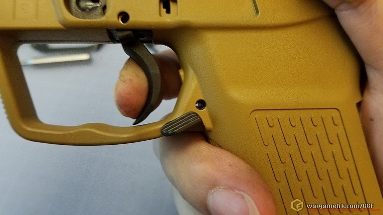

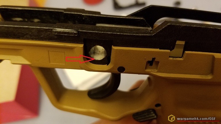

拍埋上去睇...TRIGGER尾差少少冇勾返上去...所以長左刮TRIGGER GUARD
錢都洗左...唯有試下執執佢...銼返薄少少...唔刮將就用住先

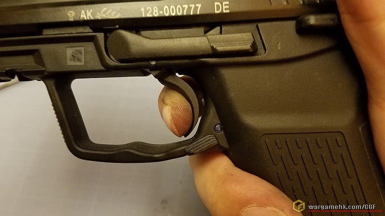

執完位試試真係好好多
唔拍埋去睇其實OK啦

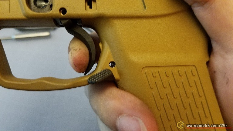

續上文...雖然修完用到冇乜問題...遠睇又唔係好覺樣式唔0岩
但離完美仲係差少少...而且我仲有一支個TRIGGER未改

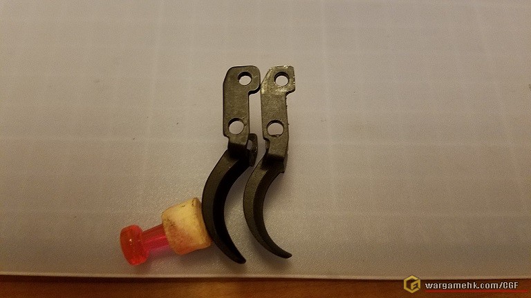

唯有繼續搵搵相應牌子有冇更好0既選擇...而搜索時突然覺得...咦!!呢支好似對版D喎

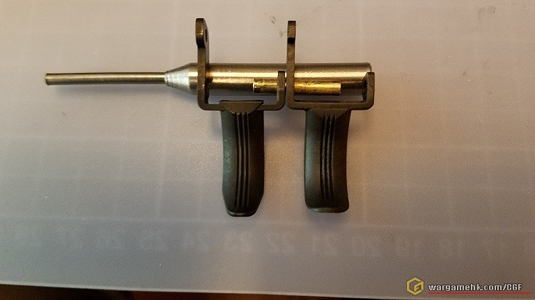

當然二話不說繼續做白老鼠...買個返黎試...拍埋個45 TRIGGER度分別都幾大 (左HK45鋼 ,右USP COMPACT)
再拍埋張相度...100%完美TRIGGER樣式...(我真係有拎住隻TRIGGER拍左埋張相度架)

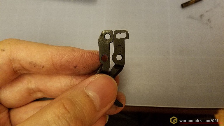

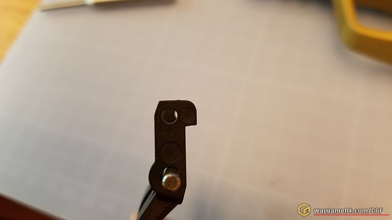

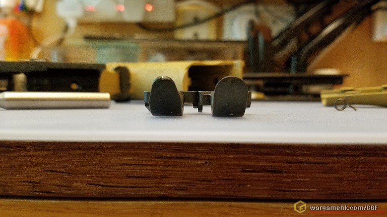

唔係鋼都算...起碼叫樣式對先啦...立即換上槍睇睇...但換完COMPACT TRIGGER後發現點解開唔到槍既
拆返開黎睇原來孔位唔對...COMPACT TRIGGER孔開後左...變相扣雞時TRIGGER BAR拉得唔夠前甩HAMMER
又係0個句...錢都洗左...唯有執執佢...鑽返前個孔位
砌返好試試...掂喇...今次掂晒
呢個先係完美45C樣嘛.....可惜唔係鋼
再黎對下真鐵圖...完美

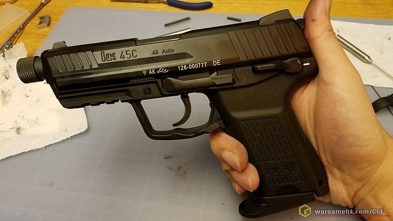

最後兩支改好左TRIGGER 0既HK45C

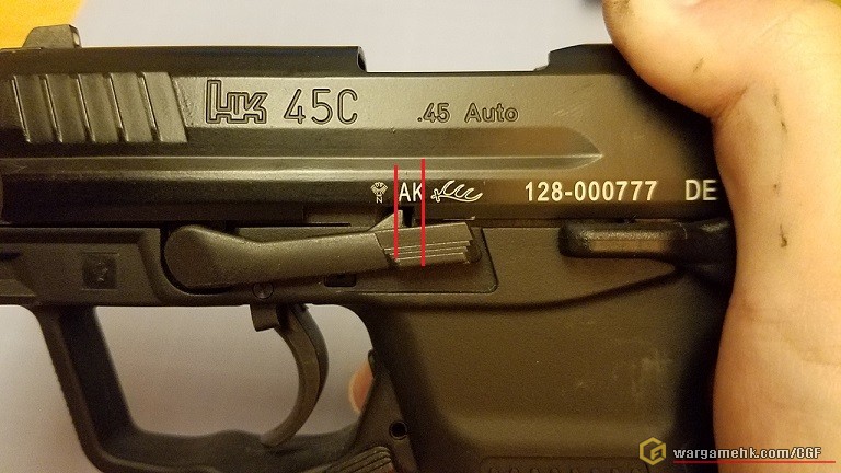

45C港製鋼SLIDE 造功上遠勝台製...但可惜地唔似台製既有跟埋SLIDE STOP
相信唔少換左港製鋼SLIDE 0既師兄都諗緊搵個D牌鋼SLIDE STOP返黎換走原裝個合金件
所以以下落黎就講講 D牌鋼SLIDE STOP組裝上要注意既地方 & 抵唔抵換
眾所周知 D牌一向都出精品...而呢個HK45 SLIDE STOP造功顏色都一流
因我冇KWA HK45...所以唔知用落KWA HK45度既性價比...但如果以換落VFC呢支HK45C度
0係冇得選擇下當然只有換啦...但如果V記有散賣隻鋼SLIDE STOP的話,我係建議換返V牌

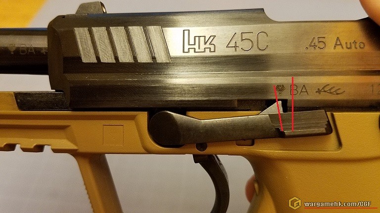

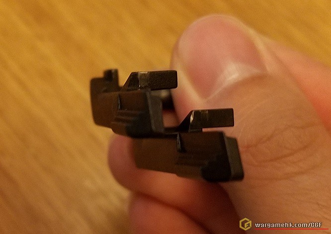

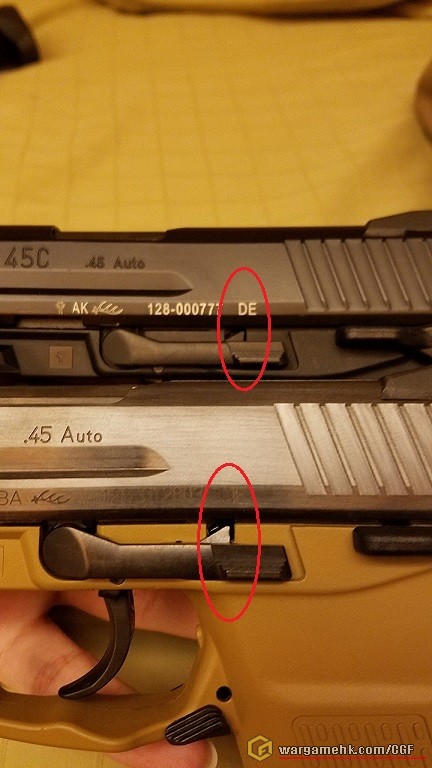

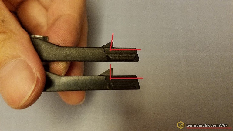

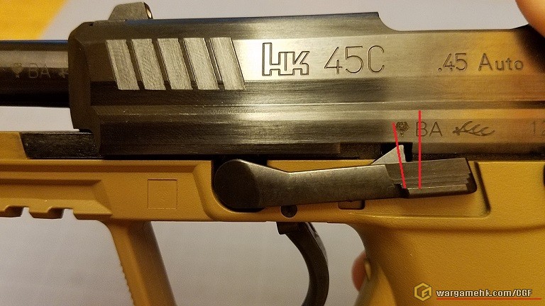

點解咁講呢...首先可以睇下下圖...上面係原裝...下面係D牌
原裝唔夠90度...而D牌係90度
再睇下圖...左邊係原裝...右邊係D牌
可見原裝LOCK花接觸面係上到下90%接觸面
而右邊D牌只LOCK花左70%左右...仲要係撞凹左
大概我上面講左咁耐...大家應該都估到有D問題
而下圖開始解釋...原裝SLIDE STOP角度在唔夠90度之下
反而會在冇彈被頂起0既時候同SLIDE STOP卡位100%垂直後定
而D牌HK45 SLIDE STOP用在45C時
其90度卡面在冇彈頂起時反而唔能夠垂直LOCK住卡位
圖中可由我SLIDE STOP側面見到接觸面已被撞凹
上面已題及LOCK面只花左上面70%左右...睇返上面幾張圖見到主要花&撞凹位在上40%
因為一開始裝完打左幾匣先發現在冇執位下SLIDE STOP只LOCK得一半就頂住上唔到
所以在LOCK得一半加上角度唔係100%垂直情況下變左[角位撞平面]而撞凹

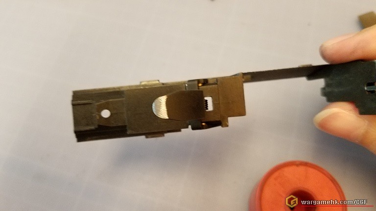

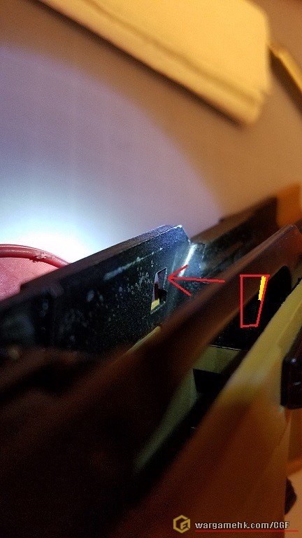

而上唔到0既原因係因為D牌SLIDE STOP LOCK位比原裝前左少少...見下圖(正面睇撞凹左好肉酸)

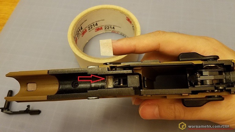

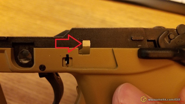

而下身內部結構係下圖圖形咁樣...所以個位越上就會越迫住SLIDE STOP桿個凹位而上唔到
所以需要銼圖形黃色位置等佢薄D唔會上到中途頂住
另外紅箭咀位置都要銼返前...具體可以自己拎住個下身插SLIDE STOP頂起
會頂住上唔到就執少少 ,少少咁執 ,執到唔會頂住為止

另外因為下槍身SLIDE STOP洞開得偏大
有時候SLIDE STOP會震鬆左少少出黎(原裝同D牌都會,下身問題)
可以用皺紋膠紙在底部痴兩層去令SLIDE STOP緊實D & LOCK得高少少
(PS:痴完皺紋膠紙後頭一兩次拆槍可能實少少...但之後皺紋膠紙會吸左少少油就好好多)

我選擇咗執紅色個位,宜家先知原來應該執trigger底
原帖由 geese-f-howard 於 14-9-2017 10:41 發表
執左紅色位WORK唔WORK呢?
因我裝完係刮TRIGGER GUARD
刮到TRIGGER唔係好彈得返前
所以先要執TRIGGER底
[ 本帖最後由 Kwind 於 15-9-2017 07:13 編輯 ]
回覆 9# 的帖子
未執直頭扣唔到sear,執完就操作正常
