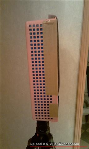

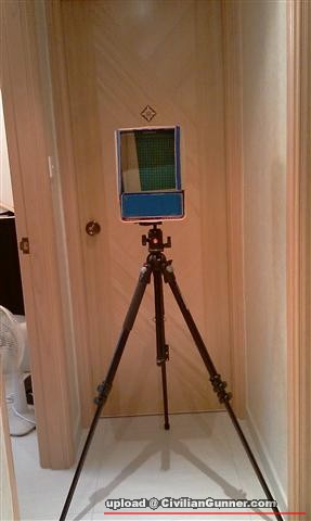

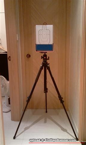

我諗有時各位師兄都想係屋企打下靶,但一來怕打爛傢俬,電器,二來又唔多想打到一屋都係彈,三來好多時都要人去就靶ge高度,打都唔多舒服。
所以今日去用左大約$60日本城同文具鋪買了以下材料:
A4 Tray
硬卡紙一張
Cutting mat 兩張
*影相用腳架本身有,無ge師兄可以去鴨記買$1xx-$2xx都夠用。
IMAG0172 (Small).jpg (25.01 KB)
30-12-2011 19:31
front view w/o target
IMAG0173 (Small).jpg (24.41 KB)
30-12-2011 19:31

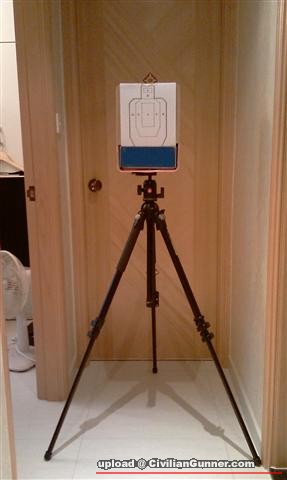

front view w target

side view

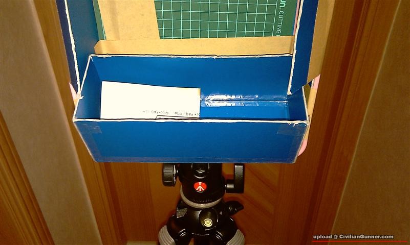

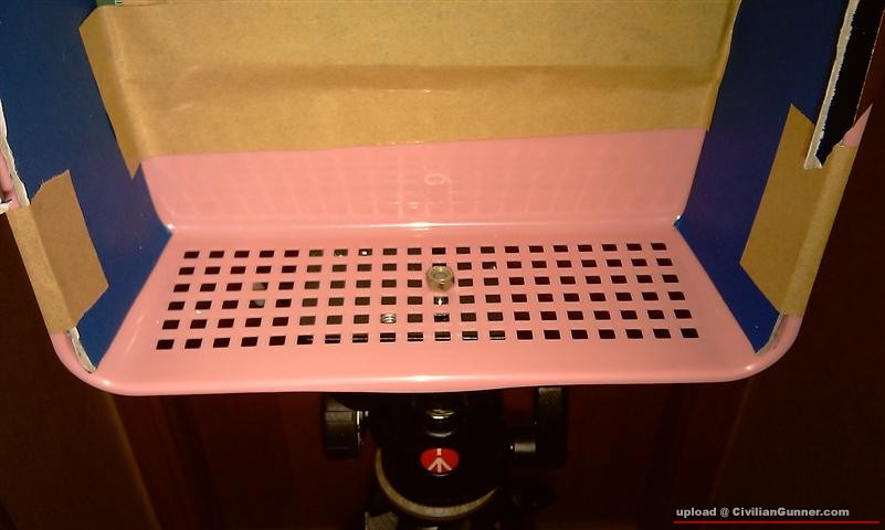

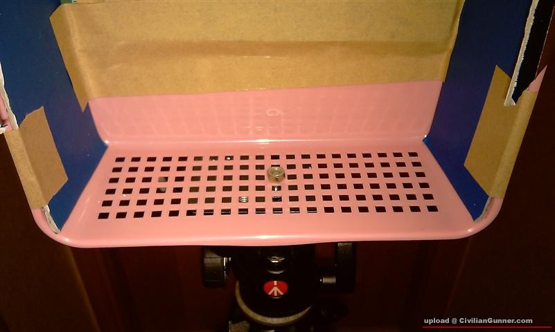

BB retrieve box
IMAG0176 (Small).jpg (57.7 KB)
30-12-2011 19:31

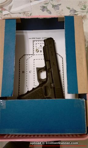

Mounting method
IMAG0177 (Small).jpg (35.81 KB)
30-12-2011 19:31

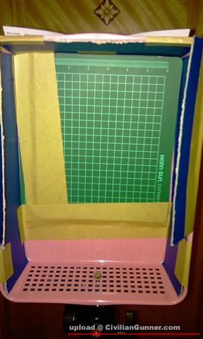

Internal view

唔怕反彈番出黎?
你個腳架都唔平啦
支持DIY,其實我都想整,不過冇時間...
原帖由 sam524 於 30-12-2011 07:32 PM 發表
唔怕反彈番出黎?
D彈唔會反彈既...會射左入去...
回覆 2# 的帖子
唔會,cutting mat 卸左度力,D彈自己會跌落個回收箱到。
回覆 3# 的帖子
OK la~ 不過依家多數用鴨記D平野多。

http://uptow.net/IYY
好準
