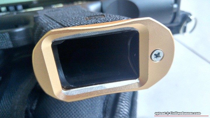

另外一提,Glock 的 mag well 多數會阻礙 Prowin 匣插入,要修(銼)兩邊才行

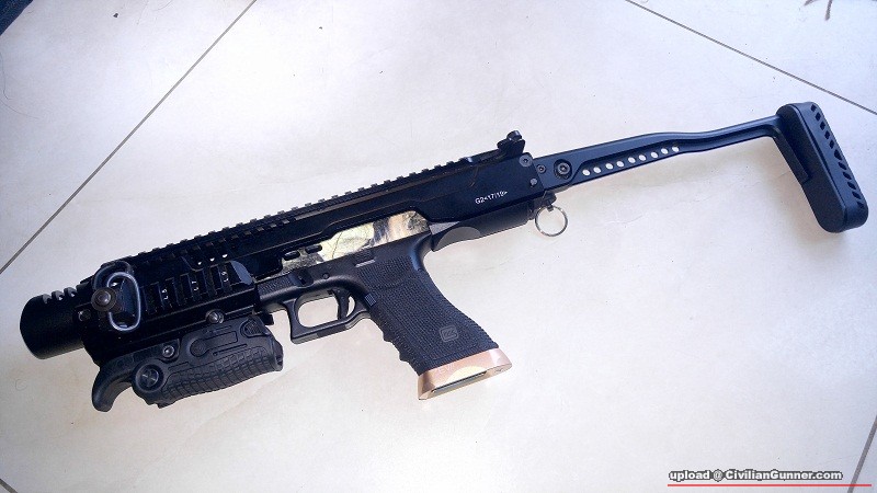

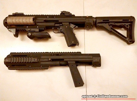

I.1. Hera Arms-style Glock carbine kit (頂帖第二將圖第一把)

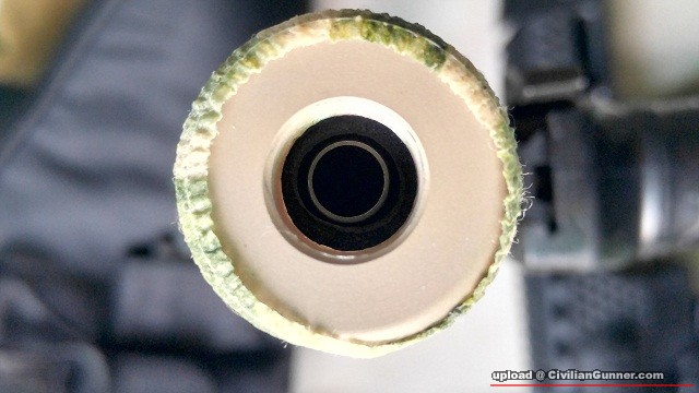

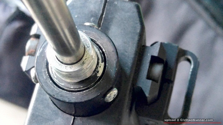

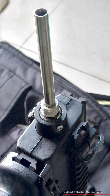

內管與套件之間可加一個 silencer adaptor,當然 adaptor 及內管之間是有少許 clearance 的
而 silencer adaptor 與套件之間用三粒螺絲,每隔 120 度鎖定之,如此內管其本不能擺動了
裝上 silencer 後應該跟內管同心,不應該歪或者偏心

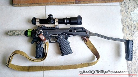

I.2. APX Glock kit (頂帖第一將圖,第二將圖第二及等三把)
首先選一條合適長度的內管,CP 的 175mm 管最合用,因為套件前截剛好會套住內管,使之固定。不過在另一文提及過,這套件很糟糕,雖然內管定好了,但手槍槍身卻很容易動,吹漲!
裝 Hicap 由於槍身有螺絲加固,槍身是不會動的,但是裝 Glock 問題就大了,所以必需墊膠在尾部,令其穩固,否則結果等於是白做!

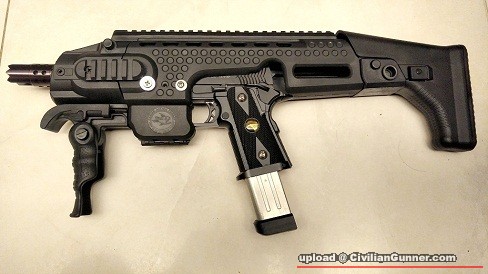

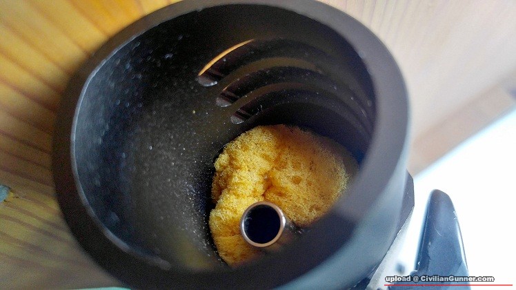

I.3. 對於沒有 silencer 又沒有加裝 adaptor 的情況(頂帖的 1911 carbine 或者樓上的 FAB-style Glock carbine)
針對這種情況,有一懶招,在內管周圍用海棉圍著它,既簡單又有效,只不過看起來不好看而矣

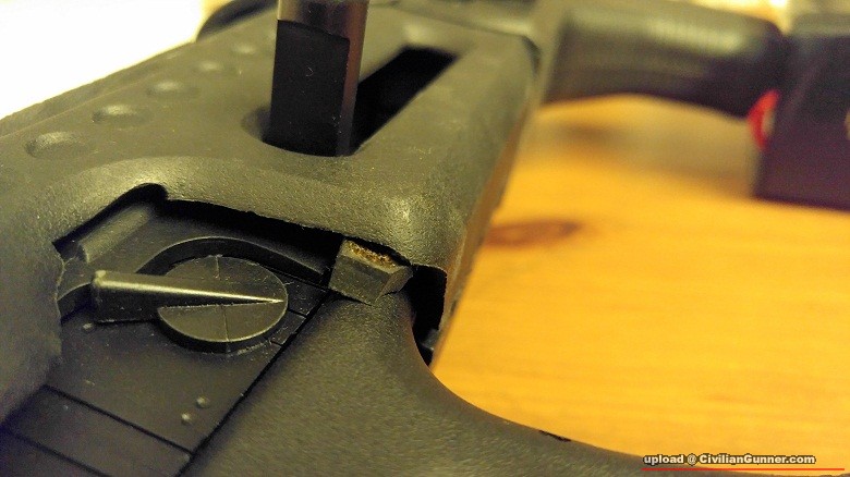

II. Hopup 座的問題
這個太多野可以寫了,先不論內部構造,單是外面跟手槍下身之間的配合就不太好,原設計是彷真跌管,但此舉卻容許內外管大幅擺動,正是造成花灑的最大原兇!改善方法如墊膠紙,換座之類多的是。
