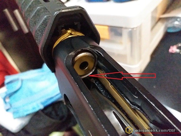

先做這個外管內壁的問題,舊事重提,先將紅色部份的起角處磨平,可確保load 彈時子彈較易進入槍膛。

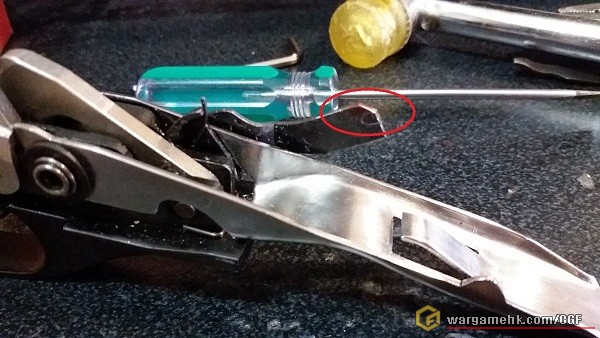

之後將左右兩方紅圈位置磨到曲面 ( 讓筷子阻片凸出來的地方 ),因這個位置是高危卡彈位置。這位置要開始用小針銼了 ( 曲面那種 )。
另外打磨凹一下底下的紅圈 ( 大一點的曲面挫也可 ),這是子彈出彈倉後跳上槍膛所「擦過」的地方,本身原裝是平的問題不大,
因現在磨成斜面,上膛時子彈從下被推上時阻力增加,將整個部份磨短一些即可解決問題
最後是用一個曲面銼磨這位置,做成斜台,這也是上彈時比較易卡的地方。一定要上螺絲固定彈倉後才磨,不然磨完再安裝肯定會錯位。

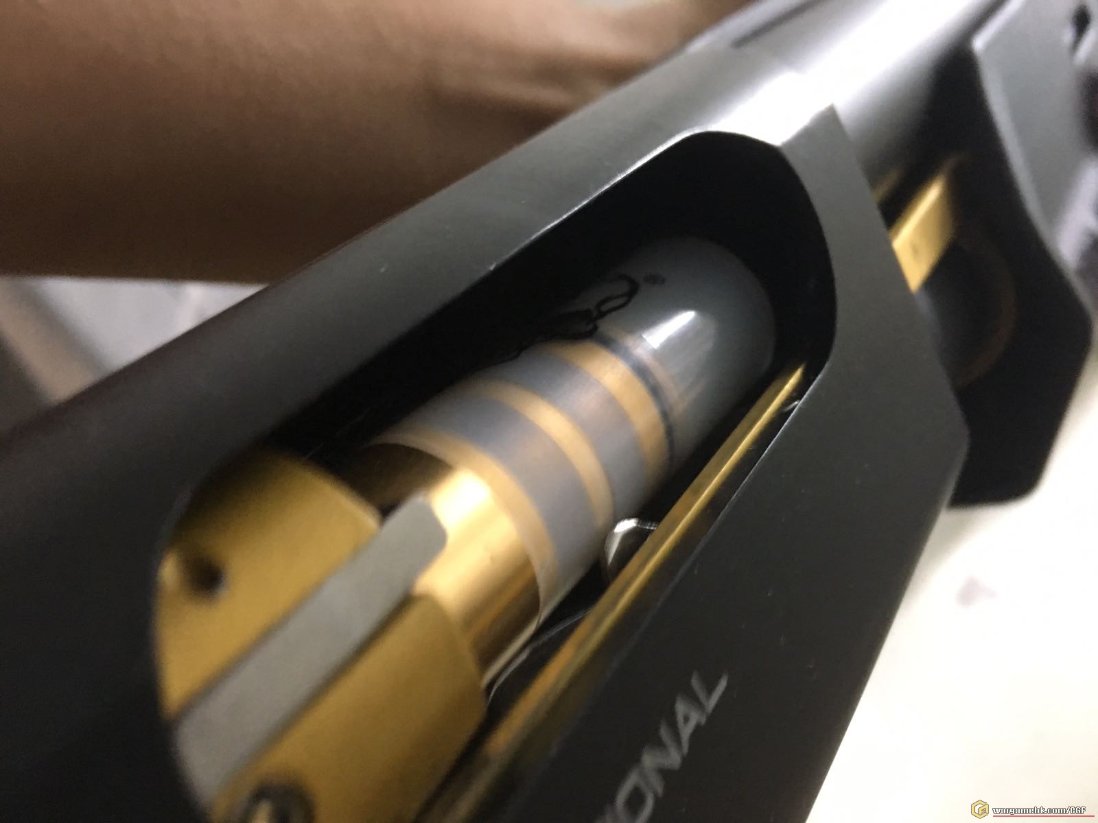

1) 上膛果陣, 粒彈會卡係2條管中間(圖1), 想問你果支有冇依個問題? 粒彈卡既位置都幾中間, 磨個彈倉頂&外管底好似解決唔到個問題, 係咪要屈屈個鴨舌??
2) 有時開完槍, pump 果下會kick住, 係咪磨圖二紅圈位置?

1 - 可以的話影張相,我估計是鴨利跳起跳得慢,槍機向前推到一定位置時,鴨利先彈起,就可以卡死,
你可試試用極慢的速度PUMP 前,試十發八發,看看是否不會出現卡在中間的問題?
健康的狀態,係個HANDGUARD 前推1CM 都好,你見條鴨利已經郁緊上去。
2 - 如果卡住,你試下按下BOLT RELEASE ,如果按下就解到.. 即係要磨圖2 <-- 這問題一般MK1 BOLT 不會出現

Q1, chamber 冇殼果陣, 我估鴨舌冇受力, 所以彈得幾高 (到槍管高度)

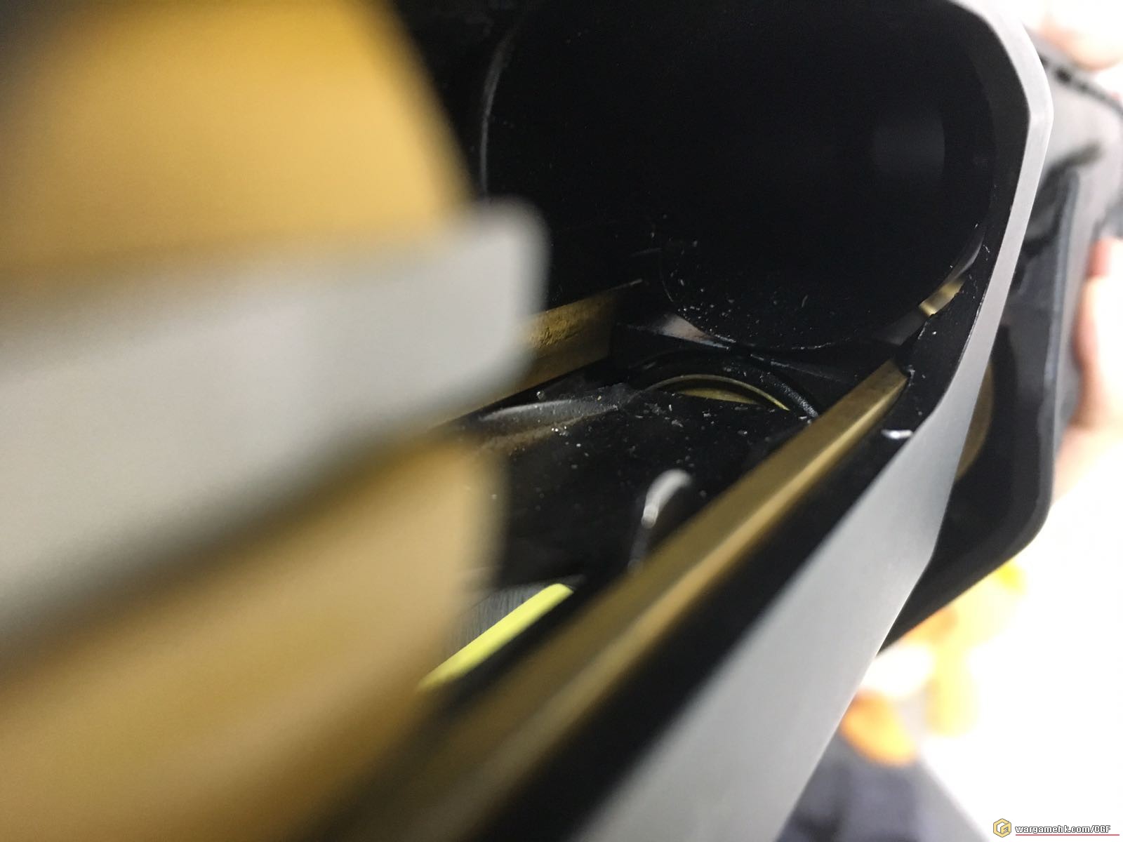

有殼果陣, 因為重量增加, 所以鴨舌彈得冇咁高, 但足夠彈起粒殼去入槍管, 問題係動作慢左果陣, 粒殼就會低左, 好似圖一咁(有殼, 慢慢推前直到鴨舌最高位, 拎走咩殼影的), Pump 反前果陣就卡係中間(圖二)

可否在槍底影一張鴨舌相?可否留意一下,PUMP 後,再推前時,鴨舌會跳高一下,留意一下左右有沒有磨著槍身?
同理,在PUMP 前時 ( 可上彈狀態 ) ,輕按一下鴨舌,是否左右有磨擦?
近排在友人手中取得一柄全新MK2 ,原裝卡到HIHI,現在都算順了,發覺鴨舌問題真的占了9 成病因。

剛有鬼佬在UTUBE 問在下野,順就看一下這個POST ,發覺原來一直沒有回答閣下的問題。
其實子彈卡在中間位置,很大程度是鴨舌頂上時彈力不夠,有可能鴨舌本身變型磨著跳得不好,亦有可能是頂著鴨舌的彈弓不夠力,大體上都是這兩個原因。
