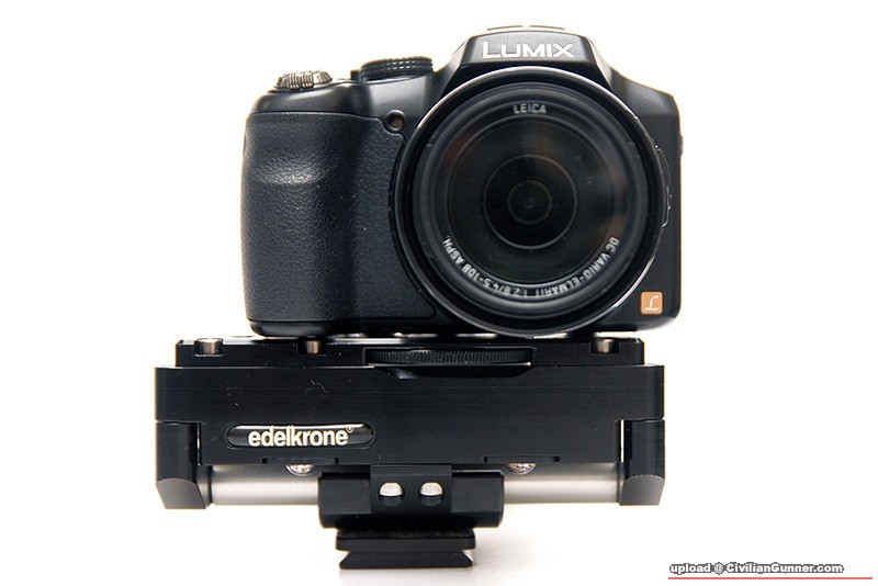

題外話, 今次用既係古董P記 FZ200, 依然係高手們樂於嗤之以鼻既DC, 同我以前常用的富士HS20差不多年份.
