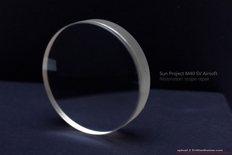

又離一離題, 下面係從支瞄鏡拆出黎既前鏡片.
從第一版的相片可見, 鏡片已有霉菌.
我係用純酒精直接抹走清理.
前鏡組由2片鏡粘合而成, 所以兩塊玻璃之間的霉就無能為力了.
總有人又會說: 呀酒精會破壞鍍膜不能用呀...

原來可以咁樣除�蛂A長知識了!
另外請問樓主,純酒精既意思係100%?  因一般藥房只買到75%酒精,據聞係用純酒精(100%)溝蒸溜水,亦有人話100%酒精係工業用品,眾說紛……暈!

藥房有99%酒精的, 相對75%只係貴少少, 但好用好多. 尤其是槍件要染黑或噴油之前, 表面清潔後用黎脫水簡直一流

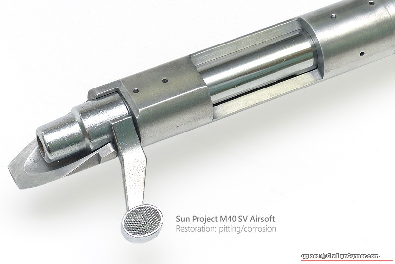

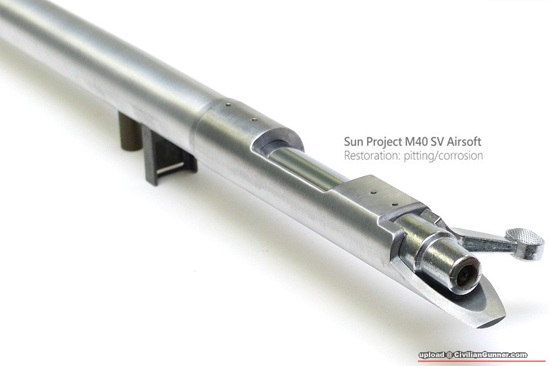

現在只是初步把蝕漬清理,
現階段外管一掂就花, 而receiver大概會在兩小時內開始再次氧化.
下一步要遂步用砂紙和研磨劑盡量把表面磨滑/拋滑, 再用近代那種乾式teflon潤滑劑封住表層 (以前D人多數會噴透明力架, 個人覺得有點肉酸)

原帖由 loveless 於 23-2-2016 23:42 發表
例牌走唔甩的磨到手抽根
阿媽~我終於有碌 Pro hunter啦!
現在只是初步把蝕漬清理,
下一步要遂步用砂紙和研磨劑盡量把表面磨滑/拋滑, 再用近 ...
反而想請教努力研磨後換來雙烏卒卒手如何有效清洗呢?
