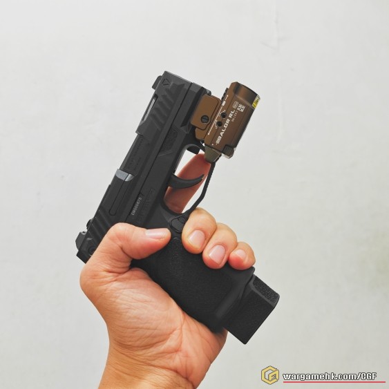

原帖由 JFCP 於 6-12-2024 15:37 發表
RAIL太短,唔知邊款槍燈合用呢?
原裝365大凹槽反而比較容易配燈,Fenix GL06-365、Streamlight TLR6、7或8配365夾,SF有款新燈都得。
而家呢個超短骨,似乎得Olight PL mini同Nitecore NPL25有可能得。
更新:Olight mini系列燈可以(圖為Baldr RL mini),如PL mini、Baldr mini,但比例好怪,快拆lever頂左手頂到傻(PL mini 3用番螺絲,應該好d)。

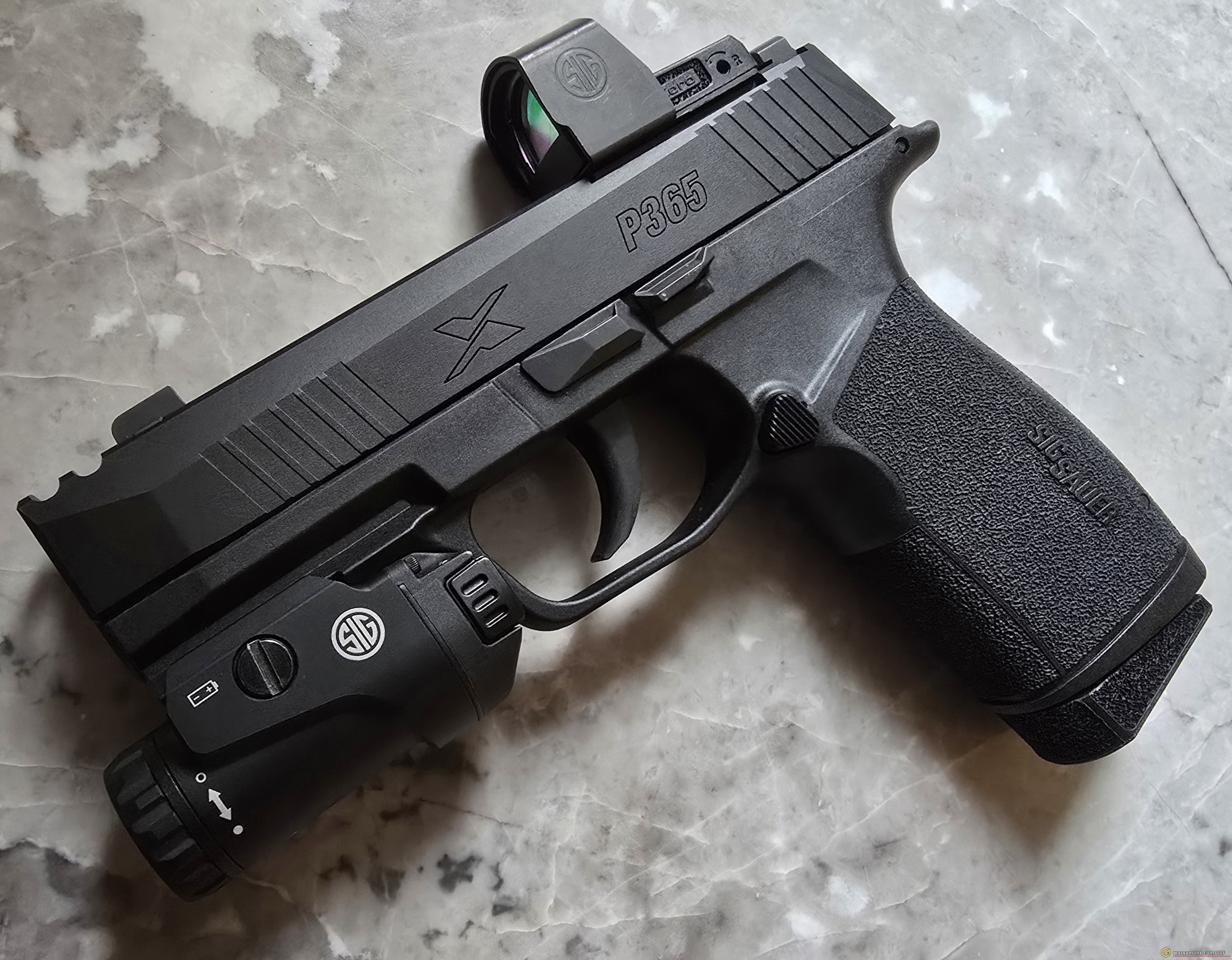

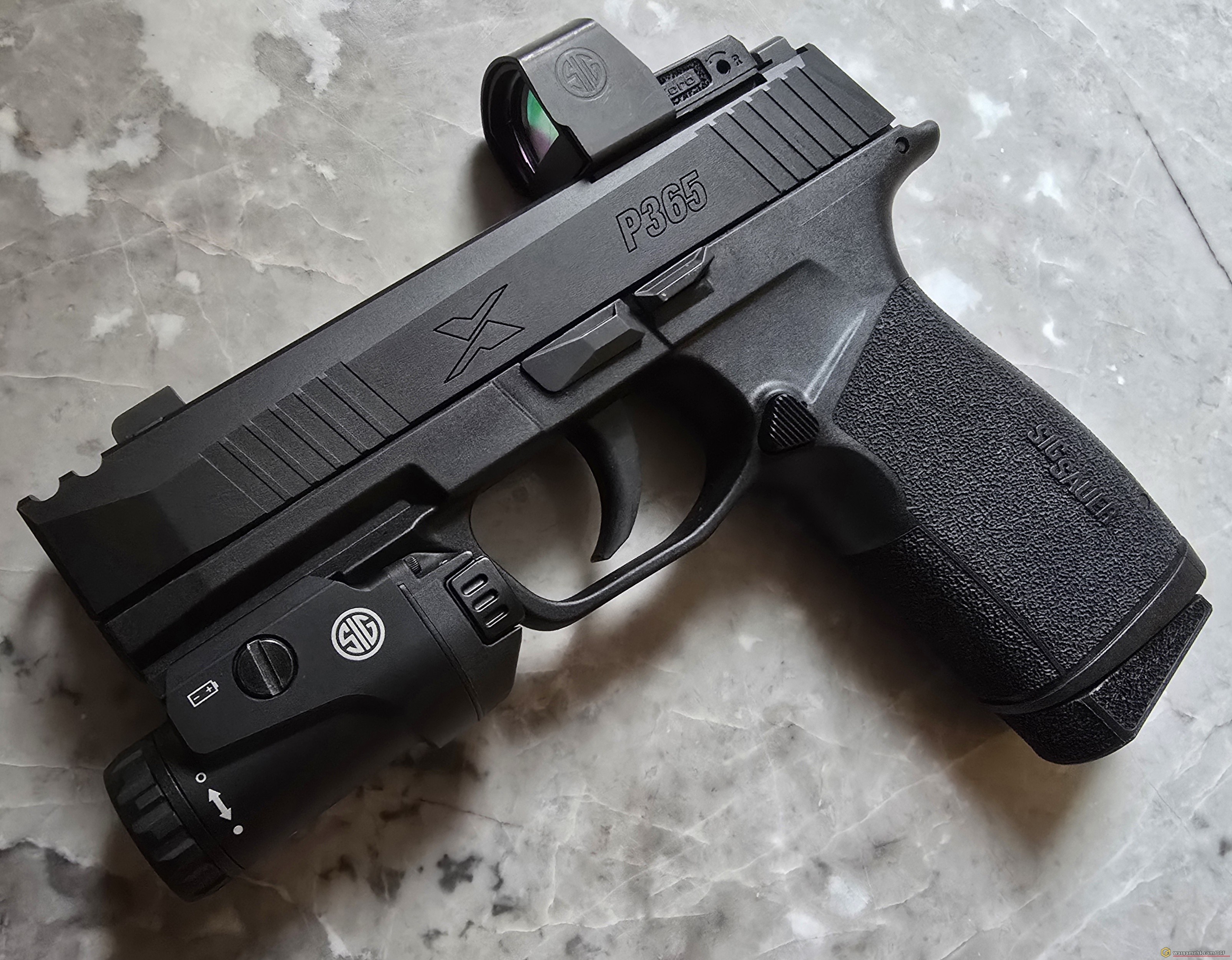

改正宗SIG P365既cnc上下身套裝以出咗,外管係鋼滑架係鋁,
刻字正確,有冇師兄有性趣改上去?千到尾一套姐!
