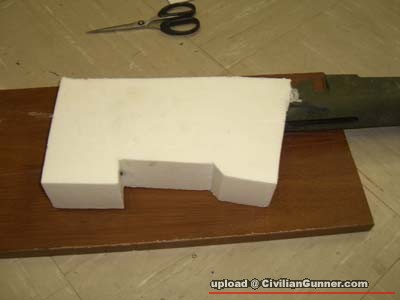

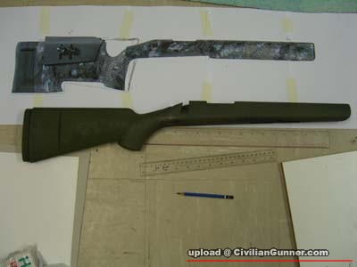

咩都唔好講,print 個一比一圖出黎先
4-9-2008 01:06

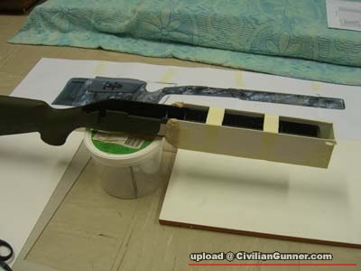

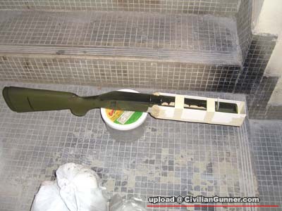

Cardboard做個模具
4-9-2008 01:06
將PU膠注入(有毒),記得戴口罩同手套
4-9-2008 01:06

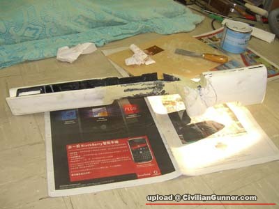

15分鐘左右會硬化,石頭一樣
4-9-2008 01:06

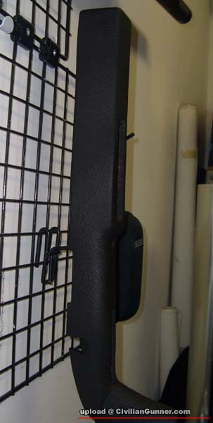

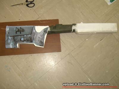

除去模具後,Shxt! 厚左,之後一定磨到嘔
4-9-2008 01:06

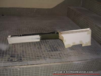

好到個尾,cut岩個長度先
4-9-2008 01:06

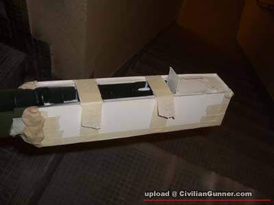

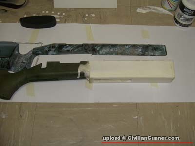

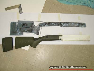

一樣,做模,注入PU膠,等佢硬,除模
4-9-2008 01:06

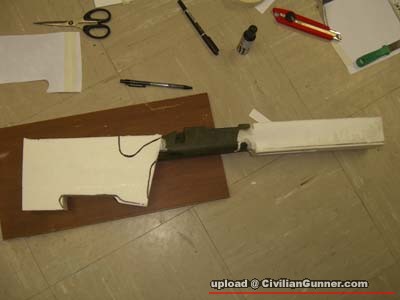

好大舊白糖糕
4-9-2008 01:06

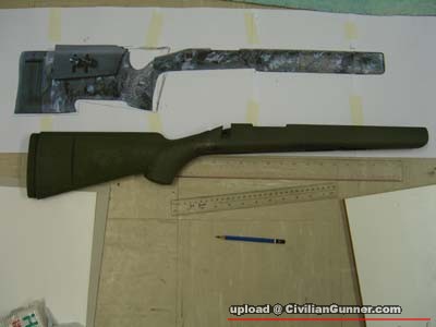

放上紙樣
4-9-2008 01:06

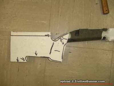

mark位
4-9-2008 01:06

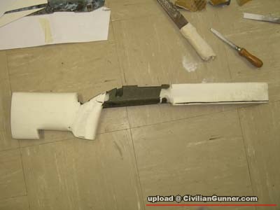

地獄式打磨,摩打手再現人間
4-9-2008 01:06
打磨左半日,出左初形
4-9-2008 01:17

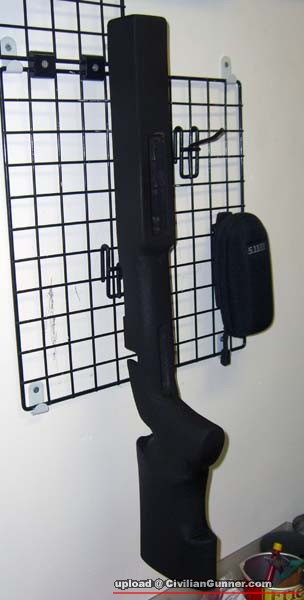

用原子灰做埋d未做好既位
4-9-2008 01:06

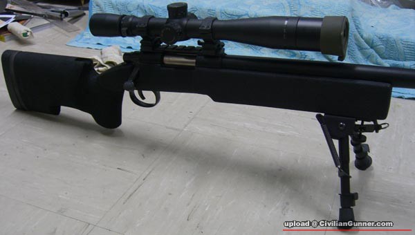

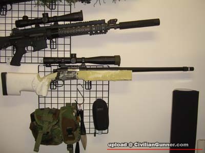

上槍管睇一睇岩唔岩先,明日再戰
5-9-2008 22:46
完成打磨
7-9-2008 01:49
慢慢整唔好心急
7-9-2008 01:49
先上兩層粒粒膠
7-9-2008 01:49
等佢完全乾透再磨至平滑

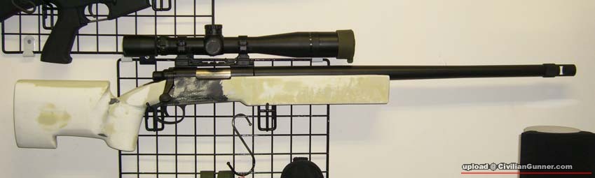

8-9-2008 00:54

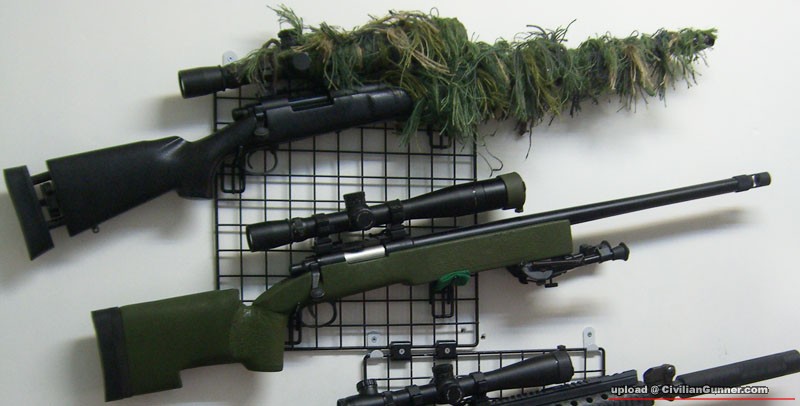

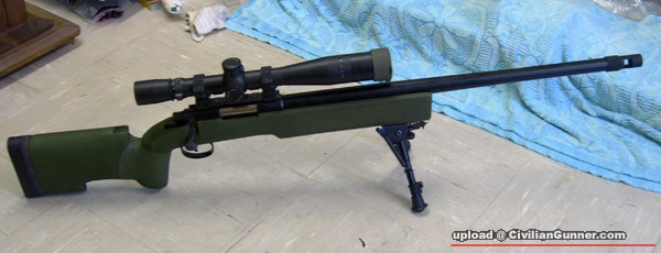

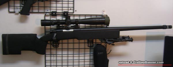

開洞,組裝,check check 有冇問題
8-9-2008 00:54
只欠防冼位同最後上色,明天可以完工

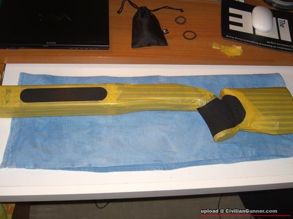

8-9-2008 10:17
Mask
8-9-2008 10:17

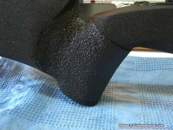

用粗頭噴
8-9-2008 10:17

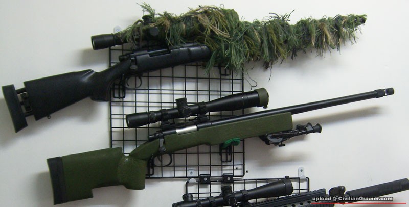

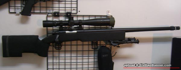

完工
8-9-2008 13:59
