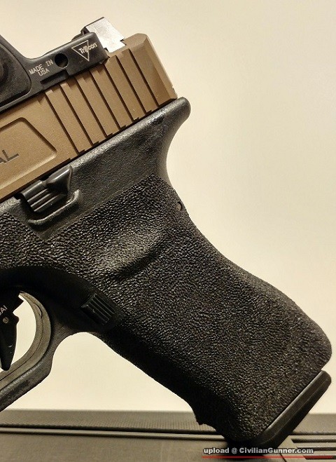

事源於一張網上圖片
本來我對燒握把有抗拒,因為大多數燒握把示範都係同一種洞洞洞洞洞,冇咩新意之餘仲令我有少少密集恐懼症.
但係尼一款..我承認我一見鍾情了
原本係諗住搵槍店做,但係經過詢問之後發現各大槍店一係做唔到尼隻紋,一係直頭唔做,就算做其他紋個收費都好貴!)))
自己搵野嘗試過亦完全做唔到類似效果.
做足網上功課之後發現尼一隻紋原來係美國某個槍匠獨家製作,唔怪得咁難做.
好啦,退而求其次.
尼款我個人覺得ok,雖然係由洞洞構成但係整體圖案幾靚令人忽略佢d洞洞,同埋入左槍套帶住走會比人一種飄揚的感覺
